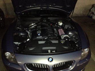

So der Einbau ist fast fertig. Geht wirklich sehr einfach und es ist auch eine bebilderte Anleitung dabei.
Wer schon einmal Zündkerzen gewechselt hat, bekäme das hin.
Spezialwerkzeug braucht es keines. Lediglich den Torx60, für die Spannrolle des Keilriemens, musste ich mir vorher besorgen.
Ich werde jetzt gut einen Tag gebraucht haben - allerdings mit ewigen Gefrickel am Kurbelgehäuse Entlüftungsschlauch.
Die Anschlüsse liegen unter der Ansaugbrücke und bis ich raushatte, wie ich da am besten reingreife ...
Beim zweiten Mal (wie immer), wäre es ein Klacks.

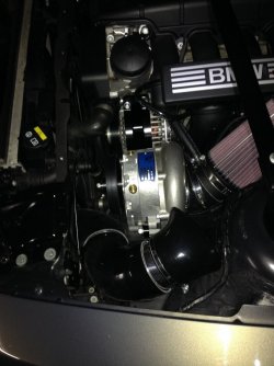

Es ist wirklich verdammt eng. Der Kompressor samt Luftfilter passen geradeso rein.
Frischluftzufuhr

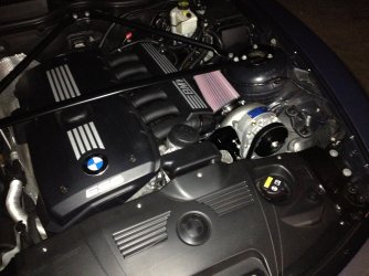

Kommt der Zetti auch auf nen PRÜFSTANDDer Kompressor ist eingefahren - ca. 300km.
Es muss noch die Software aufgespielt werden, das passiert hoffentlich bis Mitte November. Dann kann ich es krachen lassen.
Der Sound ist schon einmal genial - hauptsächlich bedingt durch den offenen Luftfilter. Vom Kompressor hört man nur etwas, wenn man im Stand mit dem Gas spielt.

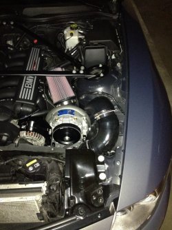

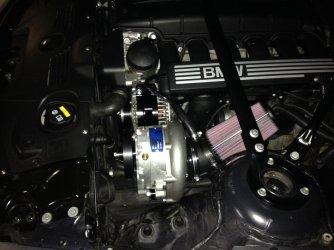

Ich habe jetzt noch etwas die Position vom Luftfilter verändert - war doch ziemlich nah (schon etwas gequetscht) am Schlauch zur Drosselklappe.
Eine "Kaltluftzufuhr" habe ich auch gebaut. Bei höherer Geschwindigkeit mag das etwas bringen ...
Die Montagepunkte des original Luftfiltergehäuses sind jetzt wenigstens wieder in Benutzung.
