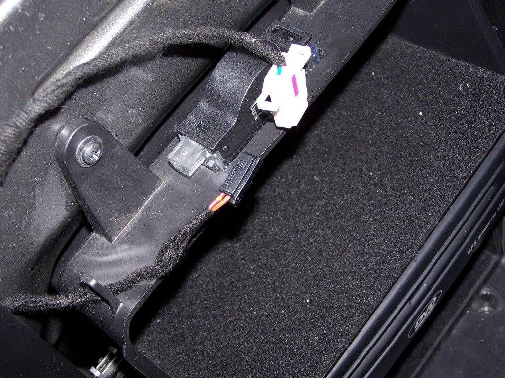

ENDLICH!!! ! ! ! ! ! !
Nachdem ich fast eine Stunde gekrümmt auf dem Rücken über Fahrersitz und Einstiegsleiste mit dem Kopf im Fahrerfußraum lag (die Nachbarn haben schon doof geguckt das die ganze Zeit nur zwei füße nach oben aus dem Auto ragen) :y
habe ich es endlich geschafft.
Habe das doofe Kabel für die Lampe wie ein blöder gesucht und jeden Kabelstrang nachverfolgt mit besonderem Augenmerk auf die rot-blaue Leitung.
Ich wollte schon fast aufgeben als ich mir mit der flachen Hand vor die Stirn schlug (schon nicht mehr im Fußraum liegend) und einfach nur noch lachen musste.
Da habe ich die ganze Zeit an dem SCH**ß Kabel vorbei geguckt....
Nach dem entfernen der Plastik-Abdeckung steckt man ja als erstes die 2 Stecker an dem kleinen Lautsprecher ab... ...hätte ich da aufgepasst wäre es in 2 Minuten erledigt gewesen (aber das ist ja zu einfach :y )
Der doofe kleine Stecker war im die Leitungen der beiden Stecker des Lautsprechers gewickelt und lächelte mich eine geschlagene Stunde ungesehen an....
Aber jetzt leuchtet alles,
Fazit:
eigentlich ein recht einfacher aber seeeehr effizienter Umbau :t

Ich dachte ich greife das nochmal auf, da ich. Ich immer nicht die Lösung gefunden habe. - und momentan Urlaub habe :)
Anbei ein Foto wie es auf der BF Seite aussieht... Finde allerdings keine losen Kabel. Jemand eine Idee?
Danke vorab!
Alex
Sent from my iPad using Tapatalk HD
Weiß ja nicht ob es noch akut ist, aber was ist mit der schwarzen Leitung hinter den beiden dicken?
Ist glaube ich die dritte vom SG oder?
Bei mir war die gesuchte Leitung jedenfalls auf diese Art HINTER die Bodenverkleidung gesteckt und war damit ganz unauffälig verschwunden.

Hallo Alex,
ich habe nach mehrmaligen Suchen in der Vergangenheit auf Grund der Bilder von bayrag6 endlich diese dösigen Kabel gefunden!
An dieser Stelle mal DANKE an bayrag6!
Gefunden habe ich sie im Beifahrerfußraum nach demontierter Verkleidung direkt hinter den drei Kabelsträngen an der "Wand". Matt-Schwarz isoliert, in einem Bogen geführt und hinter den strinseitigen Fußraumteppich gesteckt. Etwas gegen den leichten Widerstand daran ziehen und zack, Kabel da. Der Widerstand resultiert wohl daraus, das sich der Stecker im Laufe der Zeit etwas in den Teppichhintergrund geprägt hat.
Im Fahrefußraum verlief der schwarz-matte Kabelstrang parallel zu den blau, gelb und rot-gelben Kabeln des kleinen Lautsprechers mit grünen Bodendeckel. Die Stecker sind auf beiden Seiten blank und nicht mit dem schwarz-matten Isoband umwickelt!
Ich hoffe Du findest die Kabel bald, weil es wirklich einen netten Mehrwert im Auto gibt....meine Alupedale kommen jetzt im Dunkeln beim Einsteigen richtig schön zur Geltung.... leider sieht man auch besser den Schmutz. Dieser animiert sofort zum Saugen.
Viel Erfolg bei der Suche!
Grüße aus dem Pott
... wie bei mir. Auf der Fahrerseite ganz mies tief hinter dem Teppich Richtung Bremspedal mit noch einem anderen Stecker. Da wäre ich nie drauf gekommen zu suchen. Auf der Beifahrerseite ebenfalls hinter dem Teppich.
Danke für die Tipps an alle Hinweisgeber!
