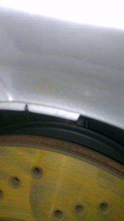

hier mal ein Foto:
Die Scheiben sind noch so mit Flugrost benetzt, weil ich am Sonntag gewaschen und seit dem nicht mehr gefahren bin.

Die Löcher sind doch frei ... wie man eindeutig sieht &:
Das Abstellen des nassen Autos ist da eher schon ein Problem. Du fährst das Auto mit nassen Bremsscheiben in die Garage und drückst die Beläge an die Scheibe und zack, gammeln sie an. Wenn Du wieder fährst, brechen sie sich los und hinterlassen einen Abdruck - je nach Ausmaß kann sich das wie "verzogene Bremsscheiben" anfühlen.

Die sind doch frei, da brauchst Du dir garkeine Gedanken machen.
Ich bohre die tatsächlich frei (keine Verarsche), wenn ich da einen kompletten Belag drauf verbraucht habe sitzen die Löcher komplett zu und die Wahrscheinlichkeit von Hitzerissen steigt. Bei Alltagsnutzung dauert das aber ewig bis die Löcher zu sind.
Ja noch! Ich dachte mich daran zu erinnern, dass die Löcher einen größeren Durchmesser hatten. Dann war ich da auf dem Holzweg. Und keine Sorge, der kurze wird demnächst wieder artgerecht bewegt :t
