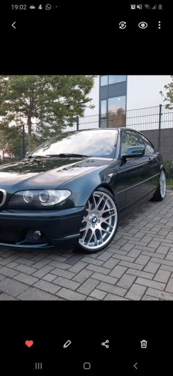

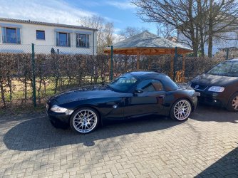

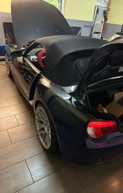

Hi zusammen,
Update zum Vorhaben:
  • Felgen (8x19 + 9,5x19) sind eingetragen inkl. KW V3. Wie? Per 21er TÜV Abnahme. Der TÜV Prüfer hatte die Traglasten der Felgen nicht benötigt, da er Sie in seinem System hinterlegt hatte. Die Felgenabmessungen, sowie die Tachoabweichung wurden in diesem Kontext auch vorab gegengeprüft. Die Reifenfreigabe/-spezifikation wird für die Einzelabnahme auch benötigt.
  • Reifenkombi: 215/35 R19 vorne + 245/30 R19 hinten (nicht jeder Anbieter hat diese Größen)
  • Vorne sind Distanzscheiben 10mm pro Seite verbaut (hätte auch mehr sein können)
  • Wegen der Reifenkombi wurde kein Bördeln notwendig
  • Es schleift auch nichts :)
