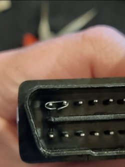

Schraub den Stecker auf, trenne die Verbindung zwischen Pin 7+8, dann hast du ein 2+. Schalter dazwischen und du kannst zwischen den Modi umschalten.
