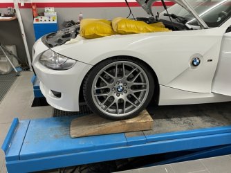

klaro schleift beim Auto vom @Eiermann nix, sonst hätte ich die Kombination nicht eingetragen bekommen ☺️
Hier noch das Foto wie getestet wurde ob ein 5er Imbus eh überall reinpasst 😉
Bitte spare mir jetzt den "hoch wie ein Bus" Kommentar 😉

Bei Volleinschlag, manövieren, steile Einfahrt usw. mag ein schleifen möglich sein an der VA im Radkasten. Dies kriegst bei anderen Autos wie nem Porsche GT3/4 aber so ab Werk ...

brauch ich mir nicht sparen… wenn das Foto tatsächlich eine voll beladene, verschränkte Situation darstellen soll, dann ist das Auto im Stand tatsächlich „hoch wie ein Bus“
