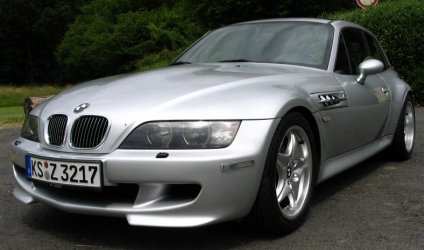

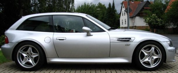

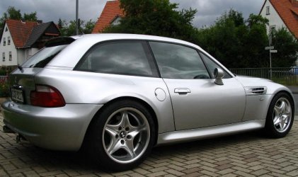

...und so hab ich ihn also eingestellt. Denke die Federn werden sich noch etwas setzen. Bin jetzt ca. 500km damit unterwegs. Allerdings wird er dann wieder einen Tick hochgeschraubt.......jedenfalls hinten. :M

Kann nur sagen, sieht klasse aus !!!! :t muss ich mir dann in echt ansehen ;) !!!
und die lackierten Teile machen auch was her %: !!!!!!
