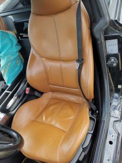

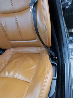

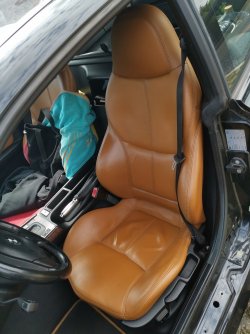

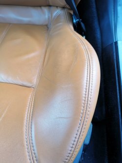

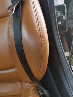

Ich habe heute mal ein paar schnelle Fotos mit dem Handy gemacht. So sieht es dann nach meiner ausschließlichen Behandlung mit Effax nach 110tkm in 15 Jahren (durch mich) und einer Gesamtlaufleistung von 210tkm aus, Fahrzeugalter derzeit über 22 Jahre (Bj. Ende 98).
Ich wiege (natürlich coronabedingt *hust*) derzeit so um die 84kg mit Klamotten bei 184cm Körpergröße, ach ja, die Schmökerei habe ich kurz vor der Pandemie aufgegeben, könnte auch ein paar Zusatzkilos erzeugt haben…
Was die Vorbesitzer die ersten 100tkm gemacht haben, weiß ich natürlich nicht.
Ich achte nach der Fahrt immer penibel darauf, möglichst kontaktfrei auszusteigen.
Ich muss sagen, dass die Bilder fast beschönigend sind. Den Livezustand würde ich so betiteln: jetzt ist der Zeitpunkt gekommen, an dem man etwas machen sollte und es noch nicht zu spät ist.
Die Sitze wurden bisher zweimal pro Jahr mit dem Zeug eingeschleimt, nach einem Tag Wartezeit habe ich alles mit Küchentüchern abgewischt. Rückstände waren in den nächsten ein, zwei Tagen halt in den Klamotten ;-)
Ich kann auch gerne noch Nahaufnahmen machen, falls das interessant ist.
Der Beifahrersitz trägt übrigens meinen patentierten UV-Schutz-Badehandtuchüberzug. Sehr effizient! Kann bei mir in abweichender Form für etwas über 100 € geordert werden. Das Original ist ein Sammlerstück - unbezahlbar, da es nicht mehr produziert wird.

Liegt an Deinem Anspruch. Reinigen (das Leder ist noch dreckig. Foto 3), gut fetten - fertig. Den Rest könnte man als "Patina" durchgehen lassen.
Schick die Fotos zum Lederzentrum und frag an, ob man das als Laie noch retten kann? Es müsste nachgefärbt werden (Foto 4+5, Rückenlehne oberhalb des Sicherheitsgurts). Die genaue BMW-Lederfarbe müsstest Du noch raussuchen.
Nachfärben bei meinem schwarzen Leder war vergleichsweise einfach. Bei Braun kann das ganz anders sein. Ich kann Dir nicht sagen, ob sich die Farbe des Leders mit der Zeit verändert hat und die neue Lederfarbe jetzt noch "passt".
Nutzt ja nichts, das Lederzentrum-Rettungsset zu kaufen, Geld und Zeit zu investieren - und am Ende hat man verschlimmbessert, weil Farbübergänge zu sehen sind. Auf jeden Fall muss abgeklebt werden.
