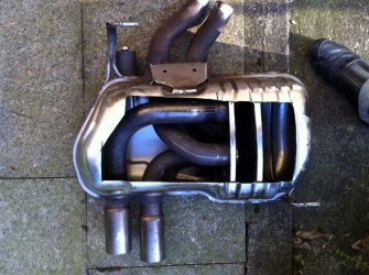

Hi Forum,
wie ihr dem Titel schon entnehmen könnt, bin ich auf der Suche nach Bildern die den Aufbau / das Innere es ESD zeigen, am besten vom 3.0si. Überlege den ESD etwas zu modifizieren um ein wenig mehr Sound zu bekommen. Will jetzt hier auch keine Diskussion bezüglich sinnvoll/frei lostreten deswegen bitte nur PRODUKTIVES posten ;).
Hatte die Bilder mal hier im Forum gesehen aber nach 2 Stunden Suchfunktion noch immer nichts gefunden. Hintergrund dieser Idee ist, dass ein Kollege den ESD seines M3 E90 hat modifizieren lassen. Habe ihm bei der Montage geholfen und war sehr positiv überrascht (klar hat unser zetti kein V8 Sound, mir gehts es viel mehr um die Lautstärke vorher/nacher). Die perforierten Rohre im ESD wurden durch normale, vollwandige Rohre ersetzt oder ummantelt. Dämmwolle und co sind wie im orginal ESD. Kann bei Gelegenheit mal das video oder ein Soundfile posten.

das ist aber das innenleben des 3.0i und nicht des si. ich kenne aber den unterschied nicht

Ist mir auch aufgefallen, dass es der von 3.0i ist. Weiß allerdings nicht in wie Weit der sich von meinem 3.0si unterscheidet.

der si auspuff ist ja schon fast kunst! meiner war noch recht simpel mit graden rohren usw. aber das ist ja schon fasst etwas das man sich ins wohnzimmer stellen kann ;)
einfach den auspuff aus glad ersetzen und ein licht rein ;) super teil
So,
hab jetzt ein Foto vom Innenleben. Habs mal hier hochgeladen für die, die es interessiert. Werde euch bezüglich meiner Umbaumaßnahmen auf dem Laufenden halten.

Aufmachen, Helmhotz-Resonator totlegen, tollen sound genießen ;)
Das heißt? :-) Wo muss ich was hinschweißen, bzw. abflexen? :-D
Der ganze Krempel auf der rechten Seite des ESDs.. Also diese kleine Extrakammer da. Aber Achtung, das Ergebnis ist extrem, wenn man sich nicht was neues zu Schalldämpfung einfallen lässt ;)
Also die Rohre vom Eingang her vor der Kammer abschneiden? :-)
Oder erstmal nur 1 Rohr?
Wenns zu laut wird muss ich halt wieder was verschließen ;-)
Die simpelste Lösung wäre es wohl, die Rohre abzuflexen und dann einfach von vorne nach hinten mit Siebrohren zu verbinden. Das würde aber wahrscheinlich verdammt laut werden. Oder du legst einfach die Kammer tot, flext die Rohre raus, aber baust keine direkte Verbindung ein. Ich weiß aber nicht, wie sich das auf den Staudruck auswirkt. Kann auch gut sein, dass es noch "intelligentere" Lösungen gibt, aber so würde ich es machen ;)
Ich werd mal meinen ESD abflexen und dann hören wie er sich anhört. Das sollte ungefähr auf durchgehende Rohre hinkommen.
Wenn das zu viel ist, wird die Kammer tot gelegt. :-) Bissl spielen muss man sich wohl. ;-)
Hmm, könnte man evtl. durch die Endrohre Löcher in die Rohre innen bohren, dann würde man von außen nix sehen.... Lange Bohrer gibt es ja.
Nur so eine Idee..

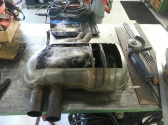

Sodala, hab heute mal angefangen.
Original Zustand:
Obere Dämmung entfernt:
Und weiter gehts...
@FelixM Da hat er sich wohl beim Kopieren des Links vertan. Sieht soweit ich das sehe wirklich nach dem gleichen Bild aus.
@Mattl688 Wie hat er sich denn ohne ESD angehört? Hab hier schön öfter gelesen, dass sich das kaum bemerkbar macht (beim 3.0si) ?
Hast nur im Stand getestet oder bist auch ne Runde ohne ESD gefahren? ^^
