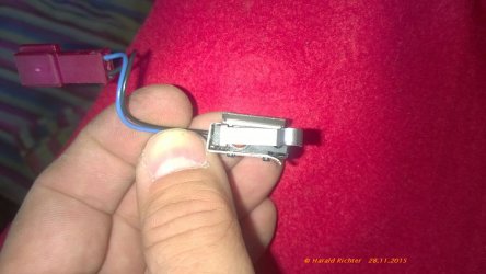

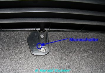

Der Microschalter, der gedrückt erlaubt das Dach zu öffnen, wenn der Verdeckkasten hoch gestellt ist, dann ist der Schalter nicht gedrückt, also geht das Dach nicht auf
@robby1975 , hihi warste im ET Lager![]()
Hat zufällig jemand auf die schnelle eine Teilenummer und Bezugsquelle von dem Teil? Nach dem Gastank Einbau ist das Teil merkwürdigerweise verschwunden...
Danke!Du musst nur 2 Schrauben lösen. eine oberhalb vom Verdeckkasten, eine Unterhalb.
Dann siehst du das ganz Teil und wirst wohl nur den Metallbügel wieder einsetzen.
Ansonsten Teilenummer Mikroschalter 54318236846

Hier siehst du ganz unten und ganz oben, knapp unterhalb vom Verdeckkasten die Torxschrauben
