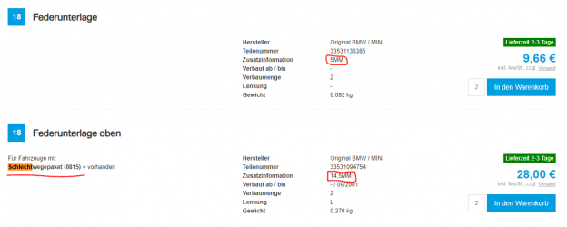

Man könnte auch einfach längere Federn verbauenEs scheinen jetzt viele die Kombi Koni/Eibach zu fahren. Ist wirklich keinem von euch das Heck hinten zu niedrig? Ich habe das E46 SWP hinten, liege bei 35,5 cm und schleife mit dem verlängertem Spritzschutz vor dem Hinterrad jetzt jedes mal wenn ich die Bordsteinauffahrt überquere. Ich bin kein Fan von Tieferlegung und habe die Kombi drinnen nur weil ich die Dämpfer tauschen musste und die M Federn schon angerostet waren und wie allgemein bekannt bruchgefährdet sind. Und weil hier im Forum darauf geschwört wird
Habe mir jetzt die 20 mm E36 SWP Unterlagen gekauft und werde vorne das E46 Domlager verbauen. Dann sollte er ungefähr so hoch wie mit dem originalen M-Fw sein.
