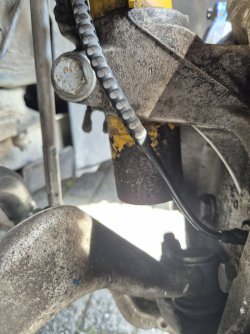

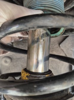

Ich hab auch die Bilstein B8 Dämpfer verbaut und jetzt nach 4 Jahren und ca. 50.000 km eine Kulanzanfrage gestellt, weil die dermaßen das Rosten angefangen haben, dass bei einem Dämpfer die Kolbenstange Flugrost bekommen hat und dadurch undicht wurde. Ich hoffe das war nur eine schlechte Charge, aber der Rostbefall nach den paar Jahren ist schon extrem. Da hatte ich nach 10 Jahren nirgends Rost bei den OEM Dämpfern.

Normal bei Bilstein
Normal bei Bilstein
Hatten andere die du kennst das Thema auch? Wieso steht das nirgends in Internetforen? Taugt Bilstein also nichts? Welche andere Marke empfiehlst Du? Ich dachte die Kombi B8 mit Eibachfedern (B12 sozusagen) macht am meisten Sinn. Die Federn hatte ich schon drin. Lieber M-Dämpfer kaufen?
Bereits mehrfach gesehen... undicht nach 30tsd km, 40tsd und immer wieder Gammel. Rost, undicht und hin und wieder gab es Kulanz (einmal erlebt, ein Dämpfer bei einem Paar).
Daher seit ca 10 Jahren keine mehr verbaut.
Es ist nicht besser geworden.
Selbst im Volvo Forum für die 7er und 850 ist alles von bilstein eher mau.
