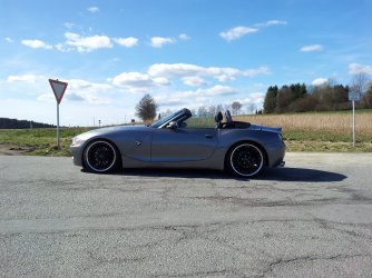

So hier das 1. Bild nach Ca. 70km Fahrt:
Optisch gefällt mir das ganz gut, ich überlege aber, Ihn vorne noch 5mm höher zu setzen vor dem Vermessen.
Mein 1. Eindruck hat sich heute vertieft: Fahren wie auf Schienen, sehr schön :-)
Wenn Ihr an der Höhe rumspielt und messt, stellt Ihr eure Autos auch auf wägezellen?
Temperaturmessung am Reifen?

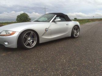

Finde ihn perfekt!! Hier mal ein Foto von meinem mit KW Variante 2 in der untersten Einstellung:
Unterste Einstellung meint dann vom tüv zugelassener verstellbereich oder? Ich hatte den nämlich schon tiefer, nur aus Jux. Inzwischen habe ich ihn aber etwas hoch geschraubt, auf schlechten Straßen kommen die Dämpfer sonst an den Anschlag und das ist immer kacke. Mit den motec und den PSS wäre es ohnehin undenkbar diese tiefe zu fahren.
Was die Höhe vorne hinten angeht: das kann man natürlich rein nach optischen Gesichtspunkten machen aber so wie der Wagen von Magin dasteht hat der eindeutig zu viel Druck auf der Vorderachse, mir wäre es den Performanceverlust nicht wert. Außerdem ist keilform irgendwie ein bisschen Opel Senator... :D
