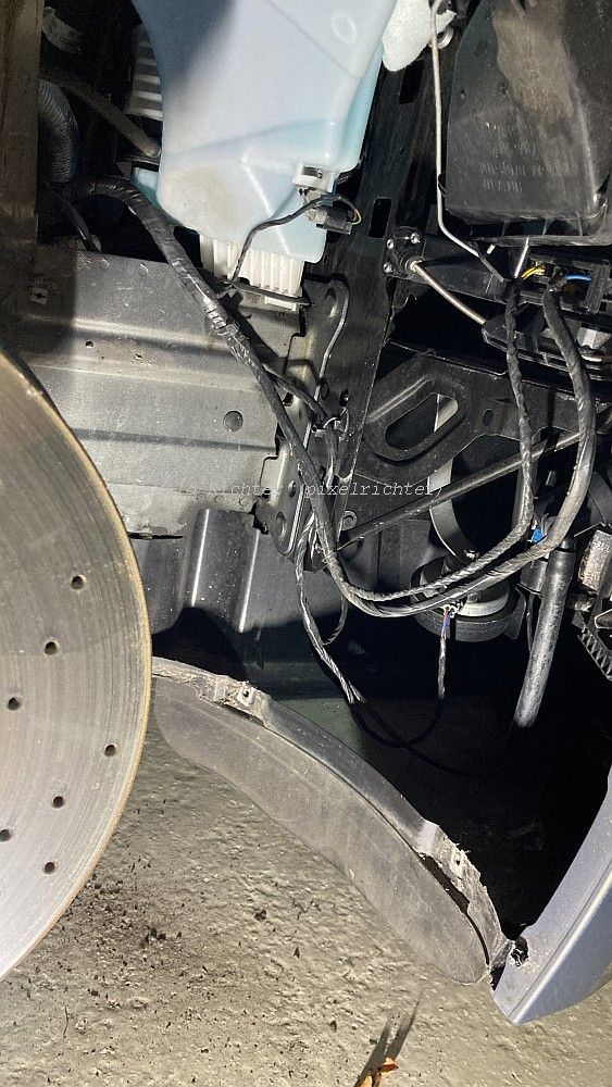

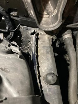

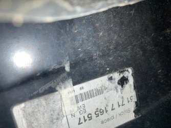

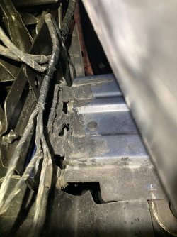

Ich würde gerne auf original Fotos sehen wie die Aufnahme von Deformationselement zum Rahmen aussieht.
Anscheinend hat meine neue Anschaffung einen Unfall gehabt.
Anbei ein Foto von dem Def.-Element mit original BMW Teile Aufkleber. Ich bin mir ziemlich sicher die werden so im Werk nicht verbaut. Und ein Foto von der Rahmenbefestigung dafür fotografiert von unten links wenn man die Abdeckung vom Nebelscheinwerfer entfernt hat.
Das sieht nach Unfall aus, nicht normal so...

Ich hab erst gedacht da hat jemand wegen Korrosionsvorsorge was drauf geschmiert, ists wohl aber nicht.
Sollte so ausschauen.
Ich weiß nicht, wie man hier aus Antwort klicken kann. Schreiner deshalb hier.
Die linke Seite außen wäre interessant, zum direkten Vergleich.
Aber ich sehe schon, da stimmt was nicht.
Danke dir die Infos. So hat meiner wohl einen satten Frontscharen gehabt :-)
Worst Case, muss ich ihn zurück geben.

Das sieht nach notdürftig repariertem Frontschaden aus, sollte definitiv nicht so aussehen. Sieht man auch auf deinem Foto gut, dass die Spaltmaße absolut nicht passen (Motorhaube links/rechts zum Kotflügel).
