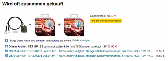

Ich denke, das Teil mal auszuprobieren, kann nicht schaden. Bei dem Preis habe ich auch ausnahmsweise keine Lust, irgendeine Selbstbastellösung in Betracht zu ziehen. Das wird sicherlich ein Kondensator sein, der da zwischen + und - geschaltet wird.
Lustig war aber gleich mal dieser Hinweis:
Ach nee? Die Nightbreaker Laser? Was für ein Zufall (und das liegt garantiert nicht an eventuellen Cookies)… Das Licht ist gut, die Birnchen dürften aber gerne auch 3 Jahre halten. Wird getestet!

Ich habe mir das Teil gestern in der eBucht geordert und bin echt gespannt, ob sich etwas ändert - Langzeiterfahrung habe ich ja mittlerweile, da ich alles exakt dokumentierte (genau für solche Sachen). Gut, es sind nicht immer die gleichen Birnchen, aber immerhin das gleiche Fabrikat, nur immer die jeweiligen Weiterentwicklungen.
Den Trick mit dem leichten Gasgeben kann ich natürlich auch mal ausprobiere, aber ich warte eigentlich schon immer recht lange bis ich die Beleuchtung einschalte. Bin echt gespannt auf die Zeit nach dem nächsten Lampenwechsel!!
Also bei uns hat der Spannungsspitzenkiller nichts gebracht, die Lampen halten nur kurz. Letztens hatte ich spezielle vibrationsresistente Motorradlampen verbaut, haben auch nicht länger gehalten. Ich bin da etwas ratlos. Die ersten "Werkslampen" haben übrigens viele Jahre gebrannt. Werde demnächst mal LEDs ausprobieren.
