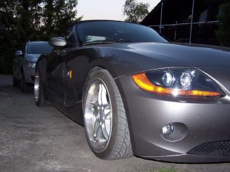

Habe ich eigentlich schon erwähnt, dass die Performance Sättel einfach nur geil aussehen? In Kombination mit dem Sterlinggrau und den 19" bestimmt lecker anzuschauen.

So, heute habe ich den Zetti zum Einbau der Bremse + Federn weg gebracht. Bin gespannt wie ein Flitzebogen :-)

Sieht fett aus. Leider konnte ich ihn nicht mitnehmen, da die Felge nicht freigängig ist. Sprich ich muss 5-10mm Spurverbreiterung auf die Schnelle organisieren.

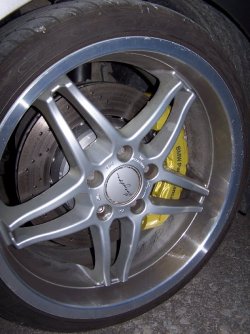

sehe dem TÜV-Termin nun entspannt entgegen. Die Aufgaben wurden wie folgt abgearbeitet:
Federbruch = Eibach ProKit verbaut
Bremse (VA) = Performance Bremse
ASU = Schon erledigt in einer freien Werkstatt, Fehlerspeicher wurde vorab gelöscht
Airbagleuchte = Habe ich selber löschen können, nachdem heute das passende Kabel aus Fernost gekommen ist.
Freue mich.
Gruß Tim
PS: Ja ich weiß. Die Felge ist dreckig und ein wenig verkratzt :#
