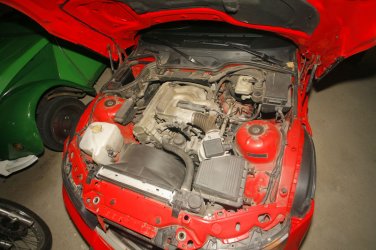

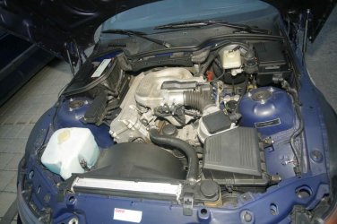

hi
oke habe mir einen anderen gefunden...
bei dem fehlt die schraube aber ganz :(
zustand aber gut..glaub nicht dass er je was schlimmes hatte
HAT 96 BAUJAHR KEINE SCHRAUBE FÜR DIE BATTERIE AM DÄMPFER DOM!`?!?!
bei dem roten z.B. wäre sie nämlich

Bei dem blauen ist die Batterie noch im Motorraum, darum kein Schraube.
Wie du erkennen kannst, ist die Batterie nicht bei allen Fahrzeugen aus den Baujahren 1995/96 (evtl. auch noch Anfang 1997 ? ) an derselben Stelle. Der Rote hat die Batterie hinten im Kofferaum und eine Schraube. Der Blaue hat sie vorne im Motorraum und keine Schraube. Ich vermute mal, dass da die Gesetzmässigkeit bezgl. "Schraube ja oder nein" liegt.
