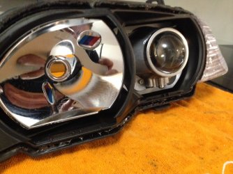

Über das Öffnen von Scheinwerfern brauch ich mich wohl nicht weiter auslassen, alle losen Teile demontieren, bei 100 Grad für 15 Minuten in den Ofen und dann in die 3 Teile (Scheibe, Mittelteil, Rückteil) trennen.
Wenn man die Teile aus Amerika schon da hat, funktioniert das meiste relativ selbsterklärend.
Den alten Reflektor (ein gesamtes Teil für Abblendlicht und Fernlicht) muss man durchsägen, um nur den Reflektor des Fernlichts zu erhalten. Den Rest ersetzt der neue Halter. Auf diesen schraubt man auch die Kugelpfannen der Scheinwerferverstellung wieder auf (die beiden oberen waren einfach, unten beim Anschluss vom LWR Motor musste ich improvisieren, da die US Scheinwerfer keine elektrische LWR haben)
Danach wird der gesamte neu "Reflektor" bzw jetzt Projektorenhalter wieder in den Rückteil des Scheinwerfers eingesetzt, der Projektor eingeschraubt und dann alles wieder zusammen"backen". Beim ersten mal habe ich ca. 3h gebraucht, der zweite Scheinwerfer nur noch 1,5h. Als kleines Gimmick habe ich das Loch für das Positionslicht (bei den 4 Zylindern belegt) mit einem ///M Logo hinterfüllt.
Für alle die auf die volle Originaloptik stehen, könnt ihr am Ende wieder die Originalen Streuscheiben (die Teile mit den Chromringen) einbauen, beim Projektor muss natürlich mittig ein Loch gesägt werden. Ich habe mich für eine moderne "Facelift" Optik entschieden, und daher Linsenabdeckungen im E46 Stil montiert und das alte Fernlicht als "Klarglas" ausgeführt.
Wie auch schon im Fotothread, jede Umbauarbeit an den Original Scheinwerfern lässt die Zulassung ebendieser erlöschen und passiert daher auf eigene Gefahr! Jeder muss selbst wissen, wie er unterwegs sein möchte.

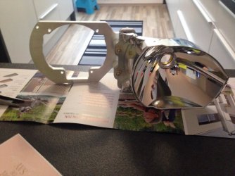

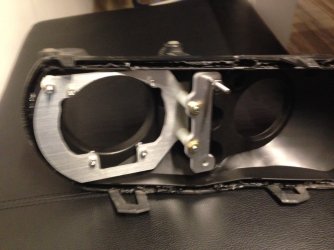

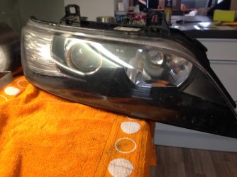

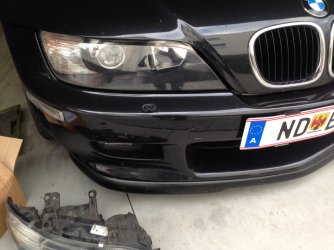

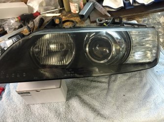

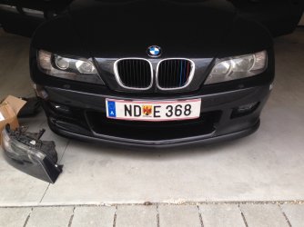

also rein optisch bewertet und ohne es getestet zu haben, würde ich sagen in den fx-3.0r projektor von retrofitlab passt auch eine H7 Lampe rein!
In unserem Z3 ist H7 verbaut.
Es gibt/gab Adapter von B3/B4 auf H7.
Es gibt auch Projektoren wo normale Leuchtmittel verbaut werden können, die FX-R gehören allerdings nicht dazu, diese sind nur für D2S konzipiert.
In die Mini H1 Projektoren passen z.B. auch handelsübliche H1 Leuchmittel.
Wie schon erwähnt passt das Fernlicht gar nicht mehr zu der Optik des Abblendlichts, man könnte aber auch das Fernlicht mit Projektoren versehen, denn die meisten Projektoren sind als Bi-Xenon Projektoren konzipiert, von daher könnte man die Abblendmechanik direkt festsetzen und man hätte reines Fernlicht.
