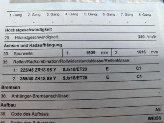

Vor meiner 8.000 Kilometer Tour von Spanien nach Deutschland und zurück hatte ich mir in Spanien neue Hinterreifen montieren lassen. Keine so gute Idee, da das Fahrzeug zu "schwimmen" begann. Indem ich etwas mit dem Reifendruck "spielte" konnte ich das Problem reduzieren, trotzdem fand ich es angebracht beim nächsten längeren Aufenthalt auch die Vorderreifen zu wechseln. Das war in Nürnberg.
Ein Freund empfahl mir eine Werkstatt, ich telefonierte mit dem Eigentümer, der mich bat ihm Fotos der Reifen zu senden. Das tat ich dann auch. Klar und deutlich war dort zu lesen, dass ich 95er drauf habe. Auf der Rechnung wurden auch 95er berechnet. Leider habe ich nicht nach der Montage nachgeprüft. Umso größer war heute das Erstaunen, als ich beim spanischen TÜV (ITV) war und die meine Reifen monierten. Erst verstand ich gar nicht was die meinten, bis ich feststellte, dass man mir vorne 91er Reifen montiert hat. Nun muss ich bis zum 23.11. dort noch einmal mit neuen Reifen antanzen.

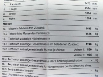

Nicht nur, dass ich inzwischen mit der Werkstatt telefoniert habe und ihm dann per Mail ein Foto des falschen Reifens zugesendet habe, ich habe auch in die Fahrzeugpapiere geguckt. Dort sind sie leider nicht aufgeführt. Aber warum eigentlich nicht? Die Traglast ist 615 kg. Das mal vier sind 2.460 kg, das Auto (20i) wiegt nur 1.495 kg und hat eine maximale Gesamtmasse von 1.740 kg.
Laut Werkstatt, die sich gemeldet hat während ich das hier schreibe, hat er schon die richtigen Reifen bestellt, der Reifenhersteller hat aber zugegeben, dass falsche Aufkleber mit der Traglast auf die Reifen geklebt wurden (so es denn stimmt) und in der Werkstatt hat man vergessen nochmal zu kontrollieren. Ich habe geantwortet, dass es mir ziemlich egal ist wer den Fehler gemacht hat, ich möchte definitiv nicht zweimal für die Reifen bezahlen. Das Angebot der Werkstatt ist, dass er mir kostenlos die Reifen tauscht. Leider werde ich binnen der nächsten 16 Monate ganz sicher nicht 2.600 km nach Deutschland fahren.

Nochmal an alle die generelle Frage: warum reicht eigentlich kein 91er?

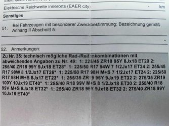

Hast du mal mit einem deutschen TÜV gesprochen ob man die 91er Reifen eintragen lassen kann? Man darf ja andere Reifengrößen etc. fahren aber nicht einfach so, wenn die nicht in den COC Papieren drinstehen, sonst kommt man nicht durch die HU.
Der deutsche TÜV ist hier in Spanien wo ich wohne und wo das Auto angemeldet ist, eher nicht zuständig. Das spanische Pendant richtet sich danach was BMW in den Dokumenten vorschreibt.
Du hast die dir Frage doch in Deinem ersten Post selber beantwortet.... Hast geschrieben dass das Fahrzeug zum Schwimmen angefangen hat mit dem neuen Reifen.... Also ein deutlich schlechteres Fahrverhalten wie du selber bemerkt hast.
Das dürfte die Erklärung sein Warum BMW diese Reifen nicht freigegeben haben.... Haben sie vermutlich in der Testphase selber bemerkt.
Vielleicht habe ich mich falsch ausgedrückt. Ich hatte vor der Abfahrt aus Spanien nur die Hinterreifen getauscht. Die Vordereifen wurden ein paar tausend Kilometer später in Deutschland getauscht. Und die Vordereifen sind falsch. Ich habe kein Problem nach dem Wechsel gespürt.

Ich würde aber trotzdem nicht eine geringere Tragfähigkeit montieren - die Steifigkeit der Reifenflanken ist einfach geringer.... Ob man das im Alltag merkt - keine Ahnung.... Ich würde es trotzdem nicht machen.
