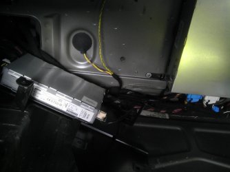

Wollte mal kurz informieren, vielleicht hilft die Info jemanden:
Hab heute meinen Bluetooth Pairing Code im Auto gesucht (da Anleitung samt Code nicht dabei waren).
Hab hierfür die Kofferraumverkleidung weggebaut (etwas fummelig) und dann die linke Box gelöst, da der Code oben drauf steht.(siehe Bild)
Nun ich habe ein HTC EVO 3D (Androis 4.0.x Stock, kein Root) und hatte Angst, das es nicht geht...
Nun hab ich das Phone gekoppelt (3 Sek die Ruftaste in der Ablage halten, Zündung an, den BMW suchen und Code eingeben) (Navi Prof. mit FSE und neuester Firmware 32)
Beim Koppeln sagte meine Phone "BT Headset verbunden" und gleich darauf wieder getrennt. Im BMW konnte ich in kein Telefonmenü (war immer noch im Koppelmenü)
Nun hab ich einfach mal meine Freundin angerufen und erst hatte ich sie am Hörer, nach 5 Sekunden aber dann durch die Lautsprecher.
Danach hat sie mich nochmal zurückgerufen und siehe da alles geht sofort!
Telefonbuch wurde übertragen, nachdem ich auf dem Smartphone die Übertragung bestätigt habe (Meldung kam von allein).
Die Übertragung hat etwa 1 Minute gedauert.
Nun läufts super! Ich freu mich!
Eddy

Danke für die super Erklärung. Hat auch super geklappt. Allerdings habe ich die PIN nicht.
Bin ich also heute zu dem freundlichen in der Niederlassung. Die mögen mal gerne die Hand aufmachen und nehmen für das Auslesen des PIN
mal schlappe 80 Euro.
Der freundliche gab mir aber den Tipp, dass der Code auch auf der Steuerungsbox im Kofferraum zu finden ist. Hat einer eine Ahnung wo die bei dem Z4 Roadster sitzt und wie ich da dran komme?
Danke vorab.

Hey Eddy,
gut erklärt, aber wo genau im Kofferraum? Bin etwas überfordert.
Es sieht so aus, als wenn das da ist wo das Warndreieck verschraubt bzw angebracht wird???
Also nur das Plastik ab`?
Habe aber den Roadster und nicht das Coupe.
@Obenoffen
Hier findest du unter Updates und ULF eine Anleitung. Ansonsten mal im TIS nachschauen.
Aber nur für den PIN würde ich mir die Mühe nicht machen. Hol dir ein OBD-Kabel und INPA und lies den Code einfach selber aus. Das kostet dich zwar evtl. 50€, aber du sparst dennoch 30€ ggü. BMW. Und ab da sparst du jedes Mal, weil du vieles selbst erledigen kannst.
