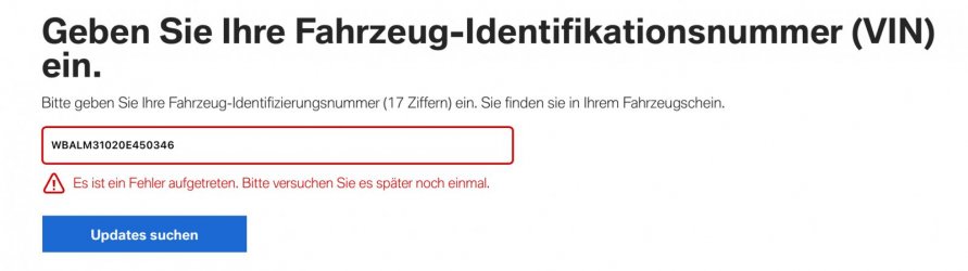

Moin Bensen,
Jepp hab ich, Ergebnis siehe unten.
Hab mal den Kundenservice angeschrieben, mal sehen was da kommt.
Gleiche Fehlermeldung auch bei meiner VIN.
Frage zu der Bluetooth Verbindung selbst: diese wird bei meinem Bj 2009er gar nicht angeboten im Menü. Kann es sein, dass der Dienst aus welchem Grund auch immer nicht freigeschaltet ist ?
Moin Bensen,
