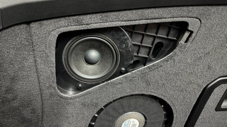

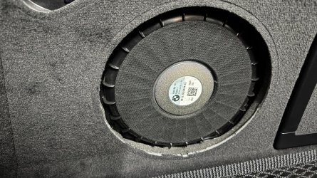

Das man die Abdeckungen der Rückwand entfernen kann ist mir klar - habe ich auch schon getan (Fotos anbei) - die Subwoofer bekommt man so aber nicht raus. Den Lautsprecher beim H/K kann man ja einfach mit 3 Schrauben von vorne tauschen, bei meinem sollte das ohne Hochtöner auch funktionieren.
