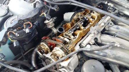

Hi,wir hatten uns eigentlich keine großen Gedanken gemacht ,Auto war 1. Hand ,gute Ausstattung und wie schon geschrieben erst 49 000km ,
man lernt halt Nie aus !
Klar werde ich meinem Sohn helfen,hab mal nachgefragt ,bei BMW ca. 1800-2000 Euro ! ,in der Werkstatt meiner Wahl 900-1000 Euro, der Typ war früher mal bei BMW Meister ,hat sich vor einigen Jahren Selbstständig gemacht.Daher ist es für uns keine Frage wo wir ihn hinbringen.
So wie es aussieht ist ja bisher nur die Fühungsschiene kaputt,ich habe halt Bedenken das der Motor evt. Schaden genommen hat weil mein Sohn nicht direkt angehalten hat als die Öldrucklampe anging ,er dachte zuerst es sei die Ölstandskontroll Leuchte,ist dann schon noch einige km gefahren.
Zur Zeit ist sie ja wieder aus,hab ja geschrieben das der Meister vermutet das sich manchmal ein Teil von der Schiene vor die Öffnung der Ölpumpe schiebt und dann geht halt die Lampe an.
Werde mal den Öldruck u.Kompression messen lassen,dann sehe ich weiter.
Jetzt bitte nicht die Schlaumeier: Ja,man sollte sich auch die Bedienungsanleitung durchlesen bevor man Auto fährt .
