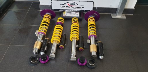

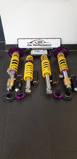

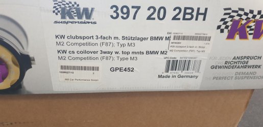

Ne bei mir kommt wieder KW rein allerdings Clemens Spezial ein V3 mit Clubsport (M4) Federpaket. Leider gibt's kein Clubsport für den M2
Ich habe halt meinen eigenen Kopf. Das CS hat ein ganz anderes Federpaket zudem gibst das CS nur für M4 nicht M2...aber das BMW Performance Fahrwerk für den M2 Competition ist doch ein speziell für den M2 von KW hergestelltes Fahrwerk - ich dachte, die Basis war ein CS?
Oder falls ich einen finde der einträgt gleich das Clubsport vom M4. Ich Ruf die Tage mal bei KW an kenn ja da noch einige ob die das CS nicht für M2 typhisieren wollen können dann meine Karre nehmen
| Hersteller Art.-Nr.: | 397202BH |
| Variante: | Clubsport 3-way |
| Härteverstellung: | Zug- und Druckstufe |
| Verstellung VA/HA: | Gewinde/Gewinde |
| Material: | Edelstahl |
| Zulassung: | Teilegutachten (§19.3) |
| Achslast VA/HA: | -970kg/-1080kg |
| Baujahr: | 03/2016- |

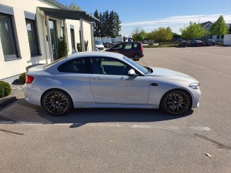

Das Fahrwerk ist eingebaut und ich hatte am Samstag und Sonntag gleich mal bei relativ schönem Wetter die Möglichkeit, die Fahreigenschaften ausgiebig zu testen... Teststrecke war tiefster bayerischer Wald, also von engen bis langgezogenen Kurven alles dabei.
Den Spruch, er fährt sich jetzt wie ein komplett neues Auto finde ich ein wenig abgedroschen, aber es geht offen gesagt schon fast in die Richtung.
Das Problem des Serienfahrwerks war hauptsächlich die Hinterachse. Zu stark unterdämpft, was in starken "Hoppelbewegungen" mündet, sobald man über Unebenheiten fährt. Das ist mit dem Performance Fahrwerk nun komplett neutral.
Auch bei höheren Geschwindigkeiten liegt der Wagen nun sehr sauber und vermittelt deutlich mehr Sicherheit als vorher. Einlenkverhalten hat sich nur minimal verbessert, ist aber auch klar, da Sturz nicht großartig verändert wurde.
Was mich am meisten überrascht hat, inwieweit sich nun der Komfort zum Positiven verändert hat. Gerade bei Langsamfahrgeschwindigkeit bzw. Überfahren von Kanaldeckeln ist es ein eklatanter Unterschied zu vorher.
Trotzdem vermittelt das Fahrwerk zugleich mindestens die gleiche Straffheit wie zuvor. Auch die Seitenneigung in Kurven hat sich nochmals leicht verbessert. Also ich bin mit der aktuellen Einstellung wunschlos glücklich und werde wenn überhaupt nur auf der Hinterachse die Zugstufe noch um eine Stufe aufmachen.

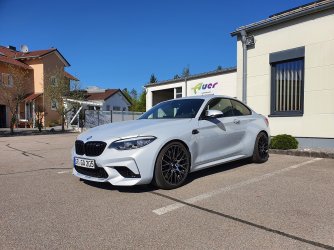

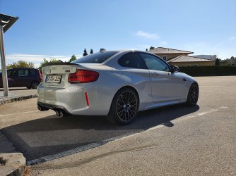

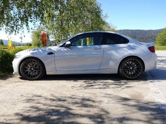

Optisch passt er für mich nun auch perfekt. Ca. 1,5cm weniger als vorher schränkt nicht ein und macht ihn optisch trotzdem einen ticken bulliger, aber seht selbst:
Anhang anzeigen 379335Anhang anzeigen 379336
Alles in allem zwar kein billiges Vergnügen, aber für mich persönlich hat es sich absolut gelohnt!
