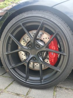

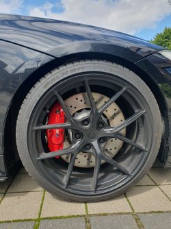

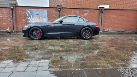

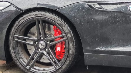

Update:
Das ganze ist nun schon ein paar Tage eingebaut und wird nun von mir behutsam eingebremst. Bisher machen die Pagrid Beläge noch leichte Geräusche (kein Quitschen sondern eher ein leichtes Pfeifen), mal sehen ob das noch weniger wird, ist aber aufjedenfall nicht störend und hört sich etwas nach Rennsport an. Ich bin sehr gespannt wenn ich das erste mal voll in die Eisen gehe wie das ganze zupackt. Wenn die hintere Bremse runter ist, werde ich hier auch auf die gelochten Scheiben gehen. Eine Festsattelbremse hinten zu verbauen ist ja leider nach meiner kurzen Recherche nicht einfach Plug & Play möglich durch den elektrischen Stellmotor der Handbremse, sonst hätte ich hier gleich mit gewechselt...
Schaut schick aus.

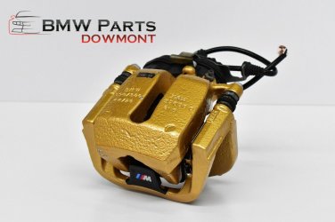

Die Schwimmsattelbremse ist für die Handbremse designtechnisch von Vorteil, und hat so wenige Nachteile zur Festsattelbremse, dass es trotzdem für Straßenfahrzeuge im HP Bereich reicht. Die BMWs hatten hinten auch nur Einkolben FS Bremsen.
Es geht um die Umsetzung der E-Parkbremse. Das kann man günstig (billig) wie bei BMW machen oder
aufwendig (teuer) wie bei Ferrari. Die Performance sollte schon an den Bildern erkennbar sein :whistle:

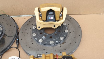

@clemens Ich komme deshalb auf die Keramik Bremse, da dort der Kunde fast 10.000 Euro Aufpreis für eine Highend Bremse zahlt. Wenn da solche Sättel verwendet werden, können die nicht so schlecht sein. Denn an der Highend Bremse wird sicher kein Controller den Rotstift knallhart ansetzen müssen, die ist ja optional. Da geht es doch auch um Leistungsfähigkeit. - und das Prestige der Bremsenhersteller.

Noch ein anderes Beispiel: Identische Scheiben aber Umstellung von Mechanischer Handbremse (F80) auf Elektrische Handbremse (G80)
oder vom Vierkolben Festsattel zum Einkolben Schwimmsattel. Billiger Sattel bei gleichzeitiger Preiserhöhung.........!
BMW G80
BMW F80
Bin zwar nicht Clemens, aber war's nicht sogar so, dass die Keramikbremse von Porsche nicht für die Rennstrecke freigegeben ist?
Und Highend Bremse ist relativ. Ne Keramik Bremse ist doch oftmals ein netter Marketing Gag...

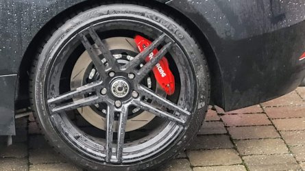

7ch wusste nicht das mittlerweile auch bei der Keramikbremse Schwimmsättel verwendet. werden. Porsche würde auf jedenfall sowas nicht verbauen. Ich kann aus meiner Erfahrung sagen beim Z4M z.B. bekanntlich mit der E46 CSL Bremse bestückt hat erst anständig funktioniert als ich komplett auf Mehrkolbensättel mit gleicher Scheibe gewechselt habe. Nur vorne 6 Kolben war auch nicht gut trotz Rennbelägen erst Mut dem Wechsel auf 4 Kolben an der HA hats gscheit funktioniert. Dann Jaguar F-Tipe R rund um auch Schwimmsättel war ne komplette Katastrophe. Meine Meinung zu Schwimmsättel steht so ein Mist kaufe ich nicht, habe nicht umsonst beim M2C die große Bremse 6/4 Kolben mit 400/380mm Compound Scheiben geordert. Die ist dann auch Standhaft.
I weiß das was ich gemacht habe in Deutschland schwierig ist, aber das big brake kit bremst schon gut.🙂
Ich habe erst mehr als ein Jahr nur mit den größeren Scheiben und sattel an der Vorderachse gefahren und das ging sehr gut.
Aber als ich dann auch hinten auf big brake kit gegangen bin habe ich gemerkt daß die bremsbalance wieder wie OEM wurde, was sich stabiler anfühlt.🤔

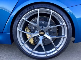

Ich meine das war kürzlich irgend ein aktueller Audi Q-Panzer, ausgestattet mit einer Keramikbremse, der hinten auch einen Schwimmsattel hatte…
Ganz traurig sah es kürzlich aber beim aktuellen M8-Competition Cabrio aus. Auch der hatte, trotz Keramikbremse, an der HA wunderschöne Schwimmsättel… 🙈🤣🤮
