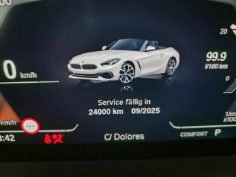

@Chris CNX
Wie kommst Du auf jährlich?
Bei mir ist immer noch 2 Jahre oder 30.000km wie ich das auch schon seit meinem ersten E85 kenne.
@Chris CNX ….warum jährlich?
Der Ölwechsel bei BMW muss alles 2 Jahre erfolgen bzw alle 30.000 km….je nachdem, was zuerst eintritt.
Ups, @RainerNbg war schneller… 😊
Ihr habt recht, ich war der Zeit ganz offensichtlich ein Jahr voraus. Wir haben ja erst 2024 :rolleyes: Ich nehme alles Gesagte bezüglich der Geldschneiderei wieder zurück.
