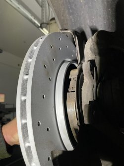

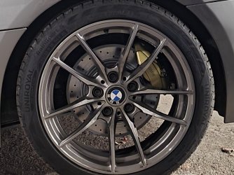

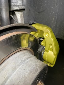

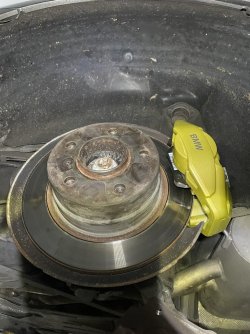

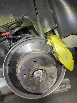

Ich schreibe euch von Budapest. Habe eine Z4 e85, 2.5i Bj. 2003. Habe auch eine Performance bremsanlage aber weiss nicht mit welchen Bremsscheiben montiert werden kann. Wad muss ich nosifizieren? Mit e46 330i scheiben geht es nicht. Habe schon auch e90 m3 probiert. Geht auch nicht.Kann bitte Jemand für mich behilflich sein?
Danke im Voraus

Hallo Kristof, wie hast du denn das Thema gelöst? Ich habe nämlich auch schon so einen Umbau gemacht.
da mich das Thema auch interessiert, habe ich Kristóf Balogh mal gesucht und folgenden Beitrag auf Facebook gefunden.
Demnach hat Kristóf die Bremsscheibe vom 135i verwendet. Kann das jemand hier bewerten? Kann das klappen? Denke da an die Feststellbremse usw.
Gruß Tim

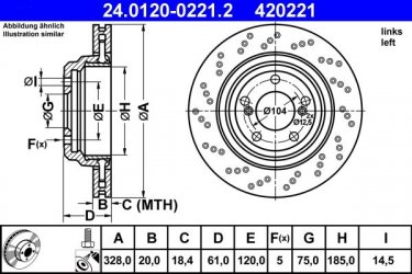

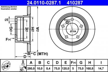

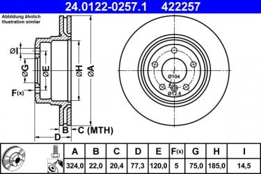

E82 (135i) = 324x22 mm
E85 (2.5i) = 280x10 mm
M85 = 328x20 mm
Würde sagen, dass auch mit der Scheibe vom E82 das Thema mit der Feststellbremse vorhanden ist :rolleyes5
Ja ist möglich, man muss einen Ring in die Bremsscheibe vom 135i e82 einpressen, damit der Durchmesser von 185 mm auf 161 mm reduziert wird. Zusätzlich muss die Scheibe mit einer Distanzscheibe 1 mm raus. Fahre ich seit 5-6 Jahren und ist eingetragen 👍
Und was machst Du, wenn die Scheiben irgendwann fertig sind? Habe damals auch den Thread verfolgt, aber genau aus diesem Grund damals nicht zugeschlagen. Meinen Z4 fahre ich nun 21 Jahre, und es sollen noch weitere folgen...
Da mache ich mir iwann mal Gedanken :)
Entweder ich ziehe die Ringe aus den alten Scheiben raus oder ich lasse neue anfertigen.
Da mein Z sowieso als Zweitwagen genutzt wird, habe ich keinen Zeitdruck.
Und Scheiben halten in der Regel 2 Satz Bremsbeläge aus.
