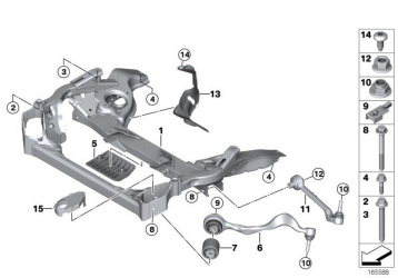

Was ein alt bekanntes Problem bei BMW ist, sind die Lager der Querlenker... gerade dieses stehende Lager in der Ecke, komme gerade nicht auf den Namen... das kann man bei 100.000 km mal wechseln... Merkt man gerade auch beim Bremsen...
Du meinst das Hydrolager oder? Ich habe auch schon davon gehört, dass die gerne verschleißen. Position 7 im Bild:
