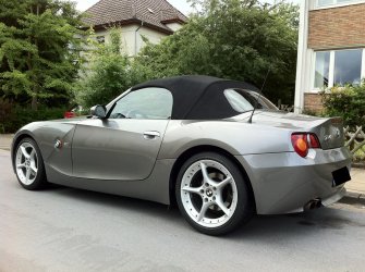

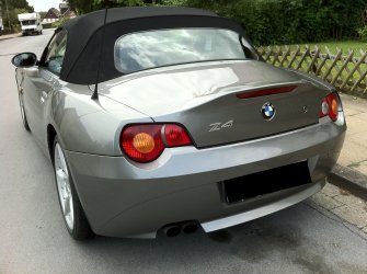

ich habe mir gestern die BMW 108 mit 255/35/18 drauf machen lassen. Ich dachte zuerst, wo ich die Reifen so gesehen hatte, boah gaanz schöne Walzen..
Nur hat der Zetti alles verschlungen, hat jemand erfahrung zu Spurverbreiterung hinten?
Was ist zu empfehlen,wieviel mm, dass ich noch gut und komfortabel fahren kann? Nix bördeln o.ä
Was muß man Tüv noch zahlen?

H&R
VA 2x15mm (wobei ich auf der VA von 225er ausgehen, und nicht 255)
HA 2x20mm
Bitte frage Deinen Lieblings-TÜVler
Edit:
Ach ja, ich selber fahre VA 2x20mm, HA 2x25mm

Hatte jetzt mit dem Gedanken gespielt,nur hinten 15mm. Aber wenn ich das so lese, muss man wohl 20er nehmen. Damit er satt ausschaut.
Meint Ihr,dass ich vorne auch welche nehmen sollte?
Also wenn ABE dabei, muss nix zum TÜV,hm?
Aloha!
Kann hier jemand vielleicht ein Foto bereitstellen, damit der Unterschied deutlich wird ?
Also die 108er inkl. Spurverbreiterung.
Wäre klasse.:t
Sollte der Unterschied wirklich eklatant sein, würde ich das meiner Diva eventuell auch antun.
Grüße !
Wenn du die h&r kaufst, gibts die im komplettradsatz bei eBay! Abe is dabei,nix TÜV! Kauf für beide Achsen! Der Unterschied ist enorm und ich würde es immer wieder tun. Die Räder sind genau bündig!
In der ABE steht, daß Du mit 225/255 auf 18" zum Sachverständigen mußt.
Ich war bei der DEKRA, hat 40€ gekostet. Der TÜV soll pingeliger sein.
Ich kann Miraculix nur Zustimmen - die ABE alleine reicht nicht aus! Man muss es abnehmen lassen - TÜV in Berlin hat bei mir zweimal nicht geklappt bin dann zur Dekra bzw... dem dritten im Bunde.. komme gerade nicht drauf... die haben den Wagen aufgebockt, vorne eine Felge unter den Vorderreifen.. geguckt wie das Ganze sich an den Kotflügeln darstellt und dann habe ich meine Eintragung bekommen die ich nach Bedarf in den Fahrzeugschein dann auch eintragen lassen kann.
Nur ABE reicht definitiv nicht.
