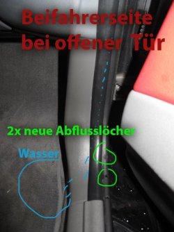

Mein Mech. hat die Folie kontrolliert und an der liegt es definitiv nicht. Auch die Wasserablauflöcher sind nicht verstopft.
Das Wasser kommt - wie auf dem ersten Foto über der Kunststoffchwelle UND sogar UNTER der Kunststoffschwelle herein. Ich habe nun beim Gummi 2 zusätzliche Abflusslöcher im vorderen Teil des Gummis gemacht. (siehe Foto)
Der Wassereintritt beim BMW Z4 kommt in erste Linie wenn er 2-5 Grad „kopfüber“ steht -> deswegen habe ich vorne in der Ecke noch die 2 Löcher gemacht. Aber ich musste feststellen, dass DAS nichts hilft. Das Wasser kommt definitiv auch UNTER der Kunststoffschwelle rein.

Anbei ein NEUES Foto mit Erklärung meiner „professionellen“ Anbringen der Löcher und der Erkenntnis das es UNTER dem Kunststoff reindrückt.

mein BMW Z4 war nun beim Spengler.
Bei der Beifahrerseite genügte es tatsächlich den Gummi einzuschmieren!!!!!
(obwohl mein Mech. das auch gemacht hatte)........... ggrrrrrrr
Auf jedenfall ist nun die Beifahrerseite TROCKEN.
Bei der Beifahrerseite hat er den Seitenspiegel abmontiert und den abgedichtet,
dort wäre das Wasser in einem Schwall hereingekommen.
Dann hat er die Folie kontrolliert. Die klebte wirklich nicht mehr so wie er es gerne gehabt hätte.
Deswegen hat er eine neue "hingeklebt".
Leider ist die Fahrerseite immer noch Inkontinent :(
nicht mehr so schlimm wie vorher, aber immer noch nass.
Das nächste wird nun der Gummi sein den ich auswechseln werde. Die Lieferzeit des Gummis sind 10 TAGE!!!
Ich werde Morgen nochmal eine Simulation mit "Platzregen" machen, aber dann ohne Gefälle.
Vielleicht ist er auf der ebenen Ebene trocken, aber wir in der Schweiz haben halt so viele Berge ;)
Beim BMW Fachwerkstatt hätte mich der Spass bis jetzt 600 Euro gekostet (laut telefonischer Auskunft "ankucken und Gummi auswechseln").
Beim Spengler wirds inkl. Gummi und austauschen um die 400 Euro sein.
Im nächsten Leben werde ich Automech das ist ist ein Beruf mit goldenem Boden :)
