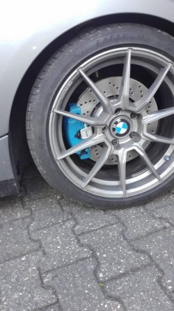

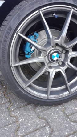

Ich habe welche montiert. Durch Zufall bei bei eBay Kleinanzeigen in einer Garagen Räumung ans Tageslicht gekommen. Zimmermann Scheibe in einer Kleinauflage hergestellt und dann eingestellt.
Edit: hinten und vorne
