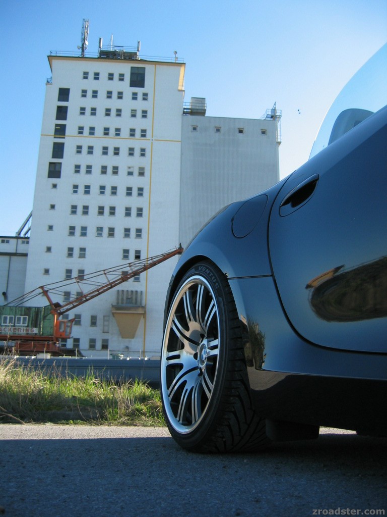

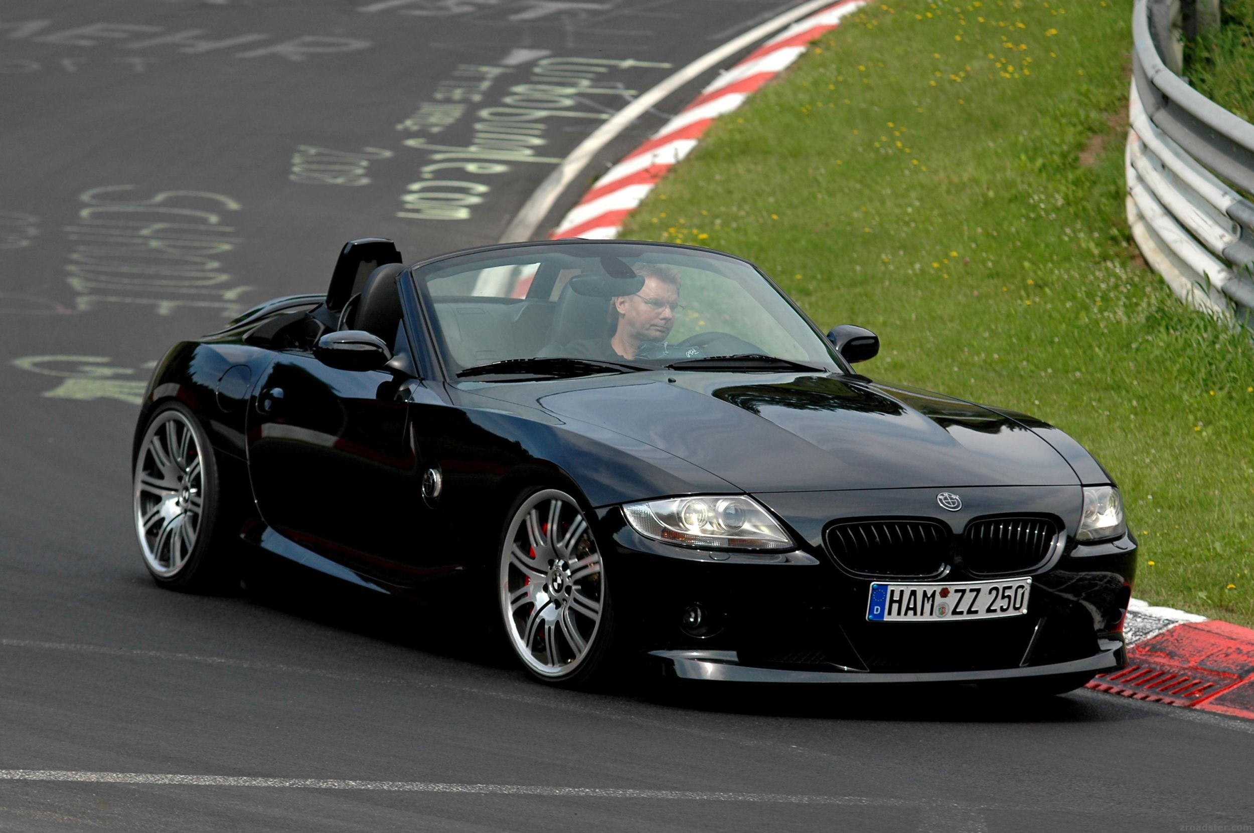

Davon reden wir!?
Je genau von den Dimensionen reden wir. Unser Forenmitglied Sedan hat die M3 E46 Felgen auf seinem Roadster und bei ihm wurden die hnteren Kotflügel um 30mm gezogen.
Hier sind mal ein paar Bilder von seinem Wagen.
http://www.zroadster.com/galerie/data/500/ralf_guske1_Kopie.jpg
http://www.zroadster.com/galerie/data/500/IMG_0001.JPG
http://img150.imageshack.us/img150/5629/img0038fckr3.jpg
Vorallem beim ersten Bild kann man sehen, dass der Wagen bei Fahrten auf der Nordschleife den Platz im Radhaus auch benötigt.

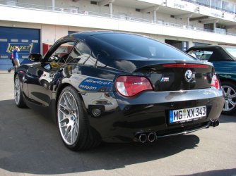

Gibts irgendwo Bilder von CSL Felgen auf nem 3.0?
Bilder von einem 3.0 Coupe mit den Felgen habe ich noch nicht gesehen, aber es gibt viele Bilder auf M Coupes. Eigentlich ist es auch egal, denn die Silhouetteist ja die gleiche.

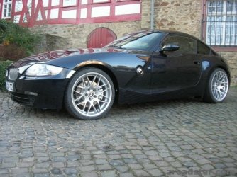

AW: BMW Z4 3.0si Coupe mit CSL Felgen?
Danke für die Bilder!
Vorne finde ich soweit gut, aber hinten ist das arg grenzwertig. Ich denke da sind keine Spurplatten verbaut?
Ich hab bei mir letztens sogar dünnere Distanzen (von 30/40 auf 20 rundum) einbauen lassen - ich mags nicht so breit &:

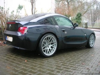

Hallo
so in etwa?
attachment.php
P.S. und JA das ist ein Carbondach :w
Noch eins gefunden:
attachment.php
Das sind doch M-Coupés - auf denen passen die CSL Felgen vom M3, da es eine andere Hinterachse als das 3.0si Coupé hat.
