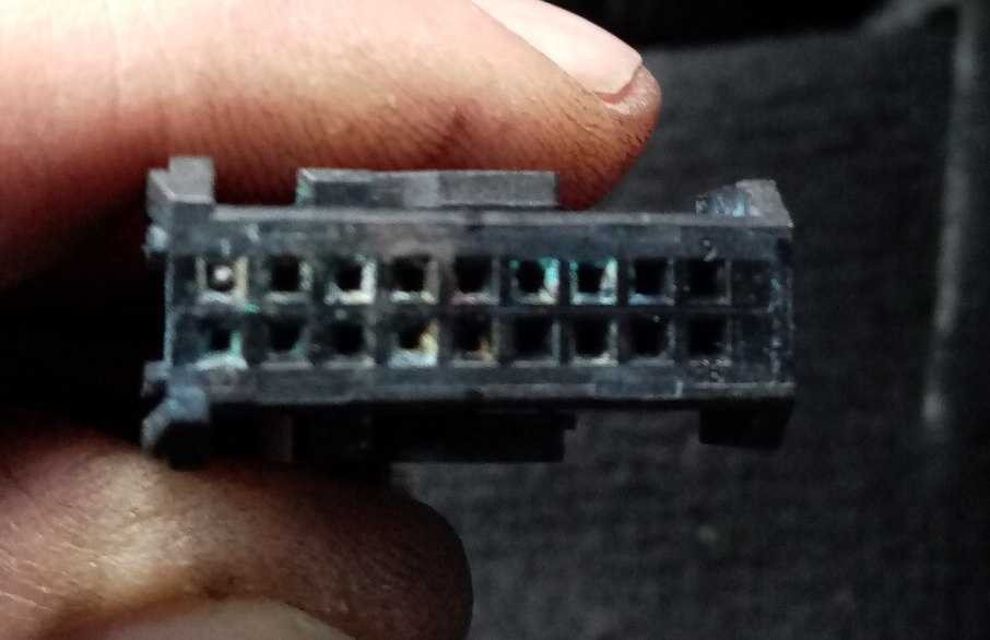

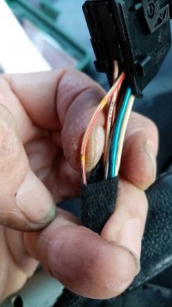

So Problem wurde gefunden.
Nachdem ich alle Steuergeräte auf dem Body CAN (K-CAN) nicht ansprechen konnte, und eine Batterie etc nur Aufschub, aber nach ein paar Wochen keine Abhilfe geleistet hat, hab ich das Auto zerlegt und den Fehler am schluss an einem der Stecker der Teilnehmer des K-CAN Buses lokalisieren können.
Der Stecker vom Sicherheitsinformationsmodul war korrodiert / verklebt??? / geschmolzen. und hatte den BUS lahmgelegt.
Auf Pin 3 liegt die Signal leitung. Nachdem ich diesen Stecker abgezogen habe, konnte ich wieder die Fenster schließen, Radio. lief und die wichtigsten funktionen. Muss nun den Stecker neu kaufen und neu verpinnen.
Ich denke mal, Batterie tauschen wird bei ähnlichen Problemen nach ein paar Wochen nicht viel bringen, sondern das problem nur verschieben.

Wow. Du bist nun der 2. bei dem dieser Stecker durch Feuchtigkeit korrodierte.
Beim 1. lag der Verdacht nahe, dass die Mäuse im Auto auf das Sicherheitsmodul gepinkelt hatten. War dann wohl doch nicht so(?) :(

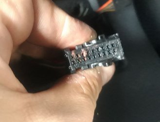

Die Frage ist, warum der Stecker so klebrig war? Waren das verschmolzene Kabel oder wirklich ne Art Cola oder Kautabak :D, die der Bandarbeiter in Spartanburgh mit reingelegt hat.

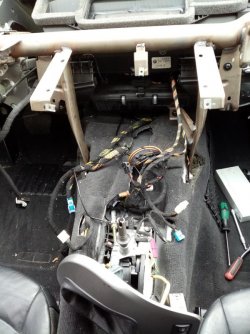

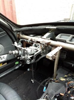

Nachdem ich den Kabelbaum im Beifahrerfußraum (auf der Suche nach dem X10116 Verbindungsstück) mal betrachtet habe, traue ich denen alles zu. Lieblos zusammengetapte Kabelstränge, Kabelbinder nicht bündig abgeschnitten etc.

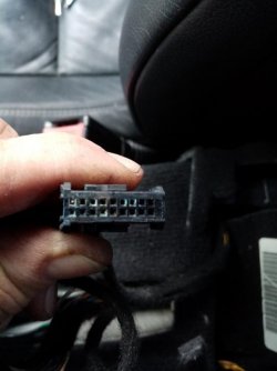

Meine Befürchtung hat sich bestätigt, Leider hat es das Steuergeräte auch erwischt.
Nachdem ich mir einen Abgekämpft habe mit den ganzen Verkleidungen, um an das Scheiß Ding ran zukommen wurdees zur Gewissheit.
So wie es aber aussieht, hat die Platine nicht erwischt, sondern nur die Steckerverbindung. Evtl. kann das schwarze Steckergehäuse neu rangeschraubt werden, bzw. neue Pins.
Pin 3 fehlt nämlich, der hängt noch in der alten kaputten MQS quadlock buchse. Hab nur gesehen, wie auf der einen Abdeckung ne Art Käseartigeszeug drauf war und das ist scheinbar in die buchse rein.

Jedenfalls haben wir versucht 2 neue Pins (1 und 3) neu zu verlöten, da 1 ebenfalls zu locker war. Das reinlöten hat soweit funktioniert.
Leider gibt es immer noch Probleme auf dem BUS, wenn ich diesen Stecker X10325) anstecke.
Jetzt habe ich alles mal durchgemessen. Und ich bekomme zusammenhängenden Durchgang Steuergerätseitig
auf Pin 2 (31E), PIN 12 (UPF_GNDL), PIN 14 (Beifahrer Airbag Off) und PIN 17 (UPF_GNDR)
Kabelbaumseitig sind Pin 12 und Pin 17 leer. Laut Schaltplan gelten diese aber auch nur für Japan oder US Modelle.
Bleiben PIN 2 und 14 übrig. Sieht nach einem Kurzschluss zwischen "Pin2 = 31e = Masse" und "Pin14 = Beifahrerairbag Aus" aus
Wenn ich aber die Beifahrertür aufmache, sehe ich keine schlüsselmöglichkeit, um den Beifahrerairbag abzuschalten.....hmm
Fakt ist, wenn ich den Stecker weg lasse, dann kann ich auf die anderen Steuergeräte zugreifen, allerdings hab ich dann auch die Airbaglampe an.
Angesteckt, legt es den BUS lahm

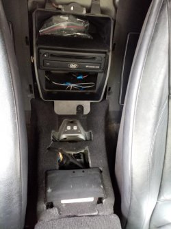

Hallo zusammen,
auch ich hatte bei meinem Z4 E85 Probleme mit dem Sicherheitsinformationsmodul (Airbag-Steuergerät) Vieles funktionierte einfach nicht mehr (Radio, Navi, Beleuchtung, Verdeck). Beim Auslesen der Fehler in meiner Werkstatt wurde ein Masseschluss am K-Bus sowie Leitungsunterbrechung angegeben. Hab dann auf anraten meiner Werkstatt die Radiosteuereinheit ausgebaut und zur Firma Rickim nach Düren geschickt, die Fehler beschrieben und gebeten dieses zu prüfen. Die konnten keinen Fehler feststellen. Ich musste lediglich die Prüfgebühr in Höhe von 70 € bezahlen.
Beim Ausbau der Radiosteuereinheit habe ich übrigens ein Mäusenest entdeckt. Nun lag auch noch der Verdacht nahe, dass eine Maus ein Kabel durchgebissen hätte. Hab daraufhin meinen Z4 "zerlegt" um mögliche Kabelunterbrechungen zu finden (Bilder sind beigefügt). Außerdem habe ich alle möglichen Steuermodule "freigelegt" und die Kontakte überprüft. Ausgerechnet beim letzten, dem Airbag-Steuergerät bin ich dann fündig geworden. Der Stecker war teilweise stark korrodiert und einer der Kontaktstifte der Platine war abgebrochen und steckte noch im Stecker. Wie die Feuchtigkeit an den Stecker gekommen ist konnte ich mir zunächst nicht vorstellen. Meine Theorie ist, dass die Maus ihr "kleines Geschäft" ausgerechnet auf dem Stecker verrichtet und dadurch die Korrosion verursacht hat. Ich hatte das Glück bei Ebay ein Steuergerät zu finden. Dieses kostete mich lediglich 106 €. Ein neues bei BMW kostet ca. 750 €. Hab dann noch diverse Kleinteile (Steckereinheit mit Zubehör) für ca. 20 € besorgt und den alten korrodierten Stecker ersetzt.
Im Anschluss hab ich dann alles wieder schön ein- bzw. zusammengebaut. Und wer hätte das gedacht, alles funktionierte wieder. Jetzt leuchtete nur noch die Airbag-Kontrollleuchte dauerhaft.
Jetzt musste ich nur noch das "neue" Airbag-Steuergerät codieren lassen und dafür bekam ich einen Tipp von Harald (pixelrichter). Ganz in der Nähe von ihm wohnt der Alexander, bei dem ich vorbeigefahren bin. Der hat die Codierung zu einem fairen Preis durchgeführt.
Danke noch mal an alle die mir mit Rat und Tat zur Seite standen.
Jetzt darf das Cabriowetter kommen, damit ich schöne Ausfahrten genießen darf.
Gruß Thomas

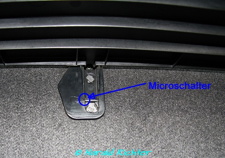

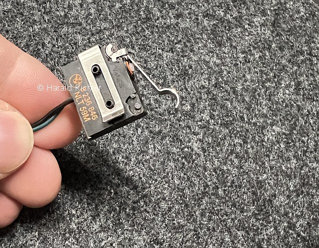

Ist zwar nicht der passende Thread, aber beschreib mal was passiert wenn du den Taster 'Dach auf' drückst und festhälst.
Verdeckmodul und Airbagmodul dürften wirklich nichts miteinander zu tun haben.
Hallo ich schätze mal, das hat wirklich nichts zu tun, Ich hab wohl zusammen mit der hinteren Mittelkonsolenverkleidung den Schalter (für die untere Kofferraumabdeckung mit rausgenommen)
Denn unten in der Knopfleiste blinkt die eine LED, d.h. der Schalter, den ich der Hand hatte, wird wohl der Schalter sein, der für die Abdeckung ist, Ich dachte mir schon, was für ein Kontaktschalter das ist.
Die Mittelkonsolenverriegelungen werden wohl keinen haben.

Das ist der Mikroschalter für das Verdeck. Wenn du den und den Verdeckkasten wieder einbaust, dann geht auch das Dach wieder.
Du meinst sicher diesen hier.

Habe jetzt noch mal geschaut, hat er zwei von diesen Mikroschaltern? Der eine mit dem weißen Stecker lag irgendwie angehängt an der Mittekonsole.
Und der hat die Teilenummer 61316916426. Also eine andere als die auf deinem Bild.
EDIT. der Microschalter in meiner Hand scheint der für irgendein Licht im Innenraum zu sein.
