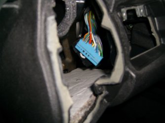

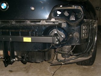

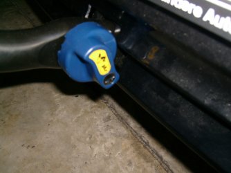

Hallo, Habe die Anhängerkupplung an meinem bisherigen 3.0si Roadster verbaut, die angehängten Fotos sind wohl nur 2.Wahl, aber man kann schon ein bischen sehen, was zu tun ist und wie der Ausschnitt nachher aussieht.
Gedauert hat es volle 2 Tage, in erster Linie, weil noch keine brauchbare Bed.anleitung verfügbar war - das Verlegen der Elektroleitung dauert ebenfalls.
Fazit: für Laien machbar, aber doch zeitraubend, beim Faceliftmodell zumindest berührt der Drehknopf die Stoßstange, was aber bei mir zu keinen Lackschaden führte (im Bedarfsfall gerne noch Tipps hierzu). Eine ausführliche Einbauanleitung kann jeder von mir bekommen (hatte für Rameder eine geschrieben, ist denen aber wohl zu ausführlich gewesen, um sie Einbauwilligen beizulegen).

AW: BMW Z4 Anhängerkupplung ab 21.11.2008 im Handel
Ach so, Eintragung war völlig problemlos, kostete (Abnahme + Eintragung) 52,-Euro.

Hast Du auch ein paar Bilder, direkt von hinten wo man die Anhängerkupplung direkt sehen kann?

Hallo noch mal, wenn es klappt, liefere ich die Einbauanleitung gleich hier und dazu ein paar bessere Fotos, aber ohne den Kugelkopf dran. Das sieht mit ihm ja einfach normal aus und ohne Hänger am Auto darf man ihn sowieso nicht stehen lassen, da das Kennzeichen teilweise verdeckt wird.
Habe zwar noch weitere Fotos vom Einbau, aber die sind mehr oder weniger unterirdisch - geliefert wird von Rameder komplett, Spezialwerkzeug ist nicht nötig. Die Einbauanleitung ist so genau (denke ich), dass man keine weiteren Bilder benötigt. _Anleitung lässt sich so nicht anhängen, verschicke sie, wenn ich keine andere Lösung finde, per E-Post_

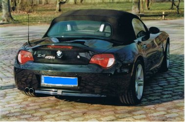

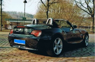

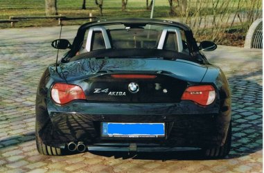

UND HIER ZUR ERINNERUNG AN MEIN (irgendwo in den Alpen) VERSCHOLLENES TRAUMBABY noch ein paar Bilder:
Die kleine Abdeckung für die Kugelkopfaufnahme ist schwarz, angeblich lackierbar und das sollte man bei hellen Autos auch in Erwägung ziehen. Bei mir war es nicht nötig, aber zunächst hatte ich vor, den nötigen Ausschnitt unter der Heckschürze dazu zu verwenden, ein kleines Segel daraus zu schneiden (Teppichmesser genügt) und es als Miniflügel, versehen mit einem Kantenschutz (z.B. 3,99 bei ATU) auf die Abdeckung zu kleben.....
