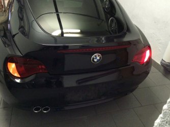

Dann deckt sich das ja genau mit meiner Erfahrung in Bezug auf die LEDs.
D.h.? Nicht hell genug?Leider kein Erfolg

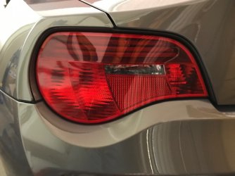

Ich hatte auch mal eine Folie drauf, damals mit grünen Blinker Birnen, das ergab ein gelbes blinken.Falls jemand aus dem ständig größer werdenden "Club der roten Lichter"eine echte Alternative zu den sündhaft teuren gelben UK-LED´s getestet und für gut befunden hat, Infos gerne hier posten...

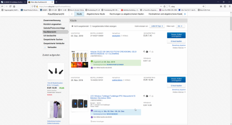

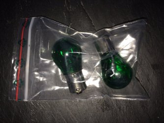

Draculas' Zähne auch ohne Einnahme von Knoblauch vertrieben. Aufkleber sind passgenau und lassen sich gut verarbeiten. Farbe passt wirklich perfekt und es sieht wie am Werk aus. Gestern noch die gelben LED´s zum "Schnäppchenpreis" für rund 30€ von Auto Lightning bestellt, da ich keine grünen Lampen PY15W (Bau15S) gefunden habe...
...da ich keine grünen Lampen PY15W (Bau15S) gefunden habe...
Danke für den Tipp, werde ich ausprobieren. Gibt es ein prädestinierte Bezugsquelle?Dann lässt Du die Leuchtmittel mit Glasfarbe (z.B. von Marabu) ergrünen.
Am einfachsten im Tauchverfahren.
Habe ich früher immer schon so mit gelben Blinkerbirnen gemacht.
Hält ewig.
Ich erinnere mich, normalerweise benötigt man PY21W mit dem Sockel Bau15s (versetzte Pins).Gestern noch die gelben LED´s zum "Schnäppchenpreis" für rund 30€ von Auto Lightning bestellt, da ich keine grünen Lampen PY15W (Bau15S) gefunden habe...
Auch eine kreative Lösung!Ich hatte dann welche den Ba15s Sockel gekauft und einen Pin abgeschliffen, dann passt es und der übrige Pin ist ausreichend damit die Birne in der Fassung hält.
Stornierungsbestätigung für die gelben LED´s erhalten, werde auch feilen...Ich erinnere mich, normalerweise benötigt man PY21W mit dem Sockel Bau15s (versetzte Pins).
Der Sockel Bau15s ist aber ausschließlich für gelb leuchtende Birnen im Klarglasblinker vorgesehen. Grüne gibt es mit dem Sockel Ba15s mit gegenüberliegenden Pins.
Ich hatte dann welche mit Ba15s Sockel gekauft und einen Pin abgeschliffen, dann passt es und der übrige Pin ist ausreichend damit die Birne in der Fassung hält.
