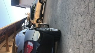

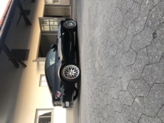

Okay vielen Dank schon mal. Hier ein paar Bilder von den Felgen auf meinen Z4. Jetzt ist noch die falsche Reifen Größe drauf.. hab hinten 255/35/19 brauch aber 30er..
Die stehen hinten schon gut über meint ihr ich bekomm die weiter rein mit einen anderen Reifen?

Möglich, achte darauf ein schmales Fabrikat zu wählen.
Evtl. noch den Sturz stärker einstellen, dadurch kommt das Rad oben weiter in den Radkasten.
Das ist nicht toll und führt zu stärkerem Verschleiß an der Innenseite des Reifens, aber das ist halt der Preis bei der extremen ET.

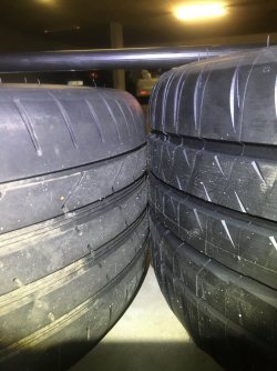

Mich Hankook-Reifen passen 265/30er drauf und mit Michelin und Goodyear eher 255/30er... So meine Erfahrungen. Aber ich fahre auch eher sportlich mit dem Auto und auf einer Passstraße muß die Hinterachse auch mal voll durchfedern können. Das kann ich zumindest für die Hankook bestätigen. Für die Michelin muß ich persönlich es erst noch erfahren... Das ist dann nächstes Jahr so weit. Auf dem letzten Foto findet man einen Vergleich zwischen einem 265/30er Hankook und einem 255/30er Michelin... Da sind schon ein paar Zentimeter Luft zwischen den Reifen. Der Hankook links ist auf der Felge aufgezogen, der Michelin rechts ist auf dem Foto lose...

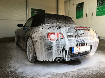

Ich hab die CSLs eine lange Zeit favorisiert, mich aber aus vielen Gründen für eher leichte 18” OZ mit 225/40 rundum entschieden und bin damit sehr zufrieden :)
Optisch auch? ;)
Und OZ fährt hier gefühlt schon fast jeder.
Aber Optik ist auch nicht alles, wenn ich da z.B. an meine M135 Winterräder denke. Die kamen bisher noch nie zum Einsatz.
Die Gute Optik der CSL (und mehr oder wenigen Guten Nachbauten) waren mir die Nachteile (für mich und meine derzeitigen Anforderungen) nicht wert.
Wenn ich mit dem Z nur ein paar Tausend Kilometer im Jahr “cruisen“ würde, sehe die Lage eventuell anders aus. Ist aber aktuell nicht mein Ding.
