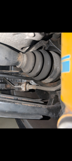

Vielen Dank allerseits für die zahlreichen Rückmeldungen.
Laut probrake sollten die Leitungen passen
"wenn Sie die Führung der starren Leitung weitergehen, oder sich die Explosionszeichnung genauer anschauen, werden Sie sehen, dass die starre Leitung in ein Stück Gummileitung übergeht. Diese Verbindung ist verpresst, nicht verschraubt. Daher wird mit unserer Leitung die starre Leitung ersetzt. "
Allerdings will mir probrake nicht bestätigen dass es definitiv nur eine Ausführung gibt.
"leider können wir das nicht bestätigen. In der Regel sind alle Bremsanlagen einer Baureihe gleich, bis auf die der Topmodelle, bei BMW also der M-Modelle."
-> Ich muss mit dem Auto wieder auf die Hebebühne, allerdings erschliesst sich mir das Konzept bisher nicht ganz.
Zur Verdeutlichung noch ein Bild von dem Kit (6Teilig), und ein Bild von dem Problem (Übergänge).
Liebe Grüsse
Das Bild am Auto zeigt schon den Fehler, so wirst du das nicht einschreiben können, da schlicht falsch rum.
Genau so wird's sein. Hab meine Stahlflex nicht selbst verbaut aber das erklärt genau den Unterschied, den ich oben meinte.

Also werden die obigen Leitungen schon passen - das mit der richtigen Einbaurichtungen der Verschraubungen, was @andifossi meint, merkst du spätestens, wenn du die Gummileitung abgeschraubt hast. 😜
