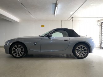

Nach dem Stoßdämpfertausch vorne (die Federn wurden original belassen) steht der Wagen nun vorne auffällig höher als gewohnt, was mich wundert, da die Federn ja belassen wurden.
Plötzlich komme ich ohne Aufsetzen die Einfahrt zur Tiefgarage hinunter, wo ich sonst stets mit der Frontschürze Schleifkontakt hatte.
Leider habe ich VOR der Reparatur nicht die Höhe Radnabe zu Kotflügelkante gemessen.

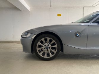

NACH der Reparatur sind es jetzt folgende Maße (Radnabe - Kotflügel) am unbelasteten, auf ebener Erde stehenden Wagen:
Vorne: 37cm
Hinten: 37,4 cm
Das entspricht nicht den Werksmaßen, oder?
Das ganze sieht seltsam aus und im gefahrenen Zustand wird der Zetti vermutlich hinten herunterhängen (Last von Fahrer und Kofferraum hauptsächlich auf HA).

Ich finde, das sieht für das Standard-Fahrwerk ziemlich normal aus. Wenn ich es richtig verstanden habe, hast du nur die vorderen Dämpfer ersetzen lassen - hinten sind sie also schon etwas "verbraucht". Wenn Du die auch erneuert hättest, käme er hinten wahrscheinlich auch etwas höher.
Vorne dürfte sich das aber bald etwas setzen.

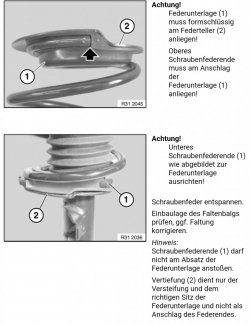

Du kannst mal bei eingeschlagenem Rad prüfen, ob das obere Federende korrekt in der dafür vorgesehenen Vertiefung sitzt:
