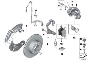

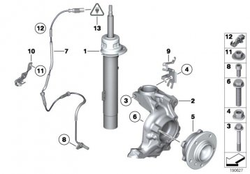

Was ist mit Halter gemeint? Im Ersatzteilkatalog gibt es an der Bremse weder beim 20i noch 35is einen Halter für die Bremssättel.
Als Pos. 3 auf dem ersten Bild gibt es dort nur einen "Bremsträger" mit dem Befestigungsflansch. Der gehört allerdings zwingend zum kompletten Bremssattel. Ansonsten wäre dieser als Bauteil gar nicht funktionsfähig.
Da die "Achsträger", Pos.2 auf dem zweiten Bild, an der Vorderachse zur Aufnahme der Bremssättel an beiden Autos identisch sind, sollten auch die Sättel ohne irgendwelche Umbauten untereinander passen.
