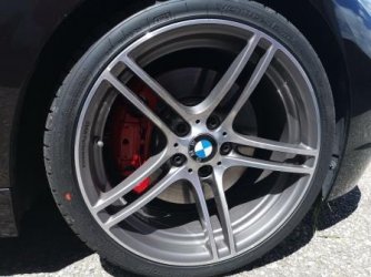

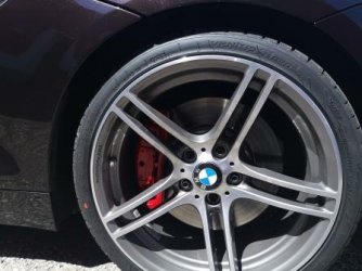

Sodale: Projekt Bremsen, dank Airklaus und der ganzen Community, abgeschlossen! Bilder sind anbei! Erfahrungswerte kann ich erst in ein/zwei Monaten geben. Aber der Einbau klappte 1a. War wirklich Plug and play.IMG_20200602_140130-1.jpgIMG_20200602_140134-1.jpg
