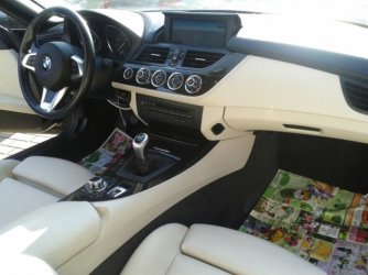

Hallo Zusammen,
ich bin am überlegen ob ich mir einen Z4 zulege und meinen Z3 verkaufe. Ich habe einen gefunden der mir auch echt gut gefällt. Allerdings handelt es sich bei dem Z4 um einen Reimport aus Italien und daher hat er leider kein Sitzheizung :-((( Was für mich eigentlich ein absolutes "no go" Allerdings ist das Auto ja in Deutschland gebaut worden, ins Ausland verkauft und jetzt wieder zurück importiert worden. Dah ich früher mal bei BMW als Disponent gearbeitet habe, meine ich mich erinnern zu können, das in Deutschland produzierte BMWs die Zwangskopplung Sitzheizung in Verbindung mit Leder haben. Jetzt ist meine Vermutung, dass das Fahrzeug bereits vormontierte Heizkissen hat und diese nur noch "angeschlossen" und die entsprechenden Blenden verbaut werden müssten oder? Bei BMW selbst konnte mir keiner das so richtig sicher beantworten und ich möchte ungern die Katze im Sack kaufen und am Ende entweder ohne Sitzheizung leben müssen oder eben immense Kosten für die Nachrrüstung haben. Hat damit jemand schonmal Erfahrung gemacht?
Und gibt es noch andere Knackpunkte auf die man bei solchen "Reimporten" zu achten hat??
Hier mal die Ausstattung des Z4
Hier sind die Ausstattungsdaten:
Modellbezeichnung: Z4 23I

Die Fussmatten sind schick :D Wenn der Preis passt, schlag zu, Sitzheizung kann man nachrüsten,selbst wenn es 1.000€ kosten sollte, mach einfach die Gesamtrechnung auf und entscheide.
Ja die Fußmatten sind der Knaller finde ich auch :roflmao:
Ja ich muss mir das nochmal genau durch den Kopf gehen lassen und durchkalkulieren. Aber selbst nachrrüsten ist wahrscheinlich zu schwer und kompliziert für einen Leihen oder?
Für einen Laien schon, aber man sich sicher einen leihen :D Sollte eine Werkstatt hinbekommen
Hier im Forum sind wenigstens drei Italien-Importe unterwegs, die hatten auch keine Sitzheizung (finde ich jetzt nicht mehr), waren sonst aber ganz zufrieden.
http://bit.ly/11xrLgE
http://bit.ly/11bg83x
Dass die Matten schon eingebaut, nur nicht verkabelt sind, ist sehr unwahrscheinlich. Schon der viel billigere Kabelbaum wird ja eingespart, wenn man die zugehörigen Ausstattungsmerkmale nicht hat.
Beim Import sind zusätzlich zur Nachrüstung der Sitzheizung weitere Zusatzkosten möglich: Die Sprachsteuerung (wäre bei dir ohnehin nicht drin), die Sprachansagen (Navi Pro) und wohl auch die Hinweistexte (CIC) sind wahrscheinlich auf italienisch und müssten in jedem einzelnen Modul umkodiert werden (evtl. Verhandlungssache, wenn du von einem ital. Händler kaufst?).
