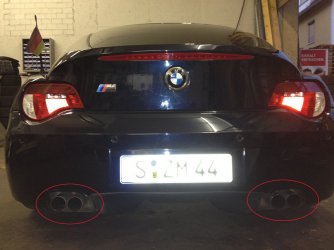

Hallo habe heute versucht mein diffusor ein zu bauen als GFK.
Nur Probleme mit so scheiss nachbau teilen.
Eigentlich ging alles Super am Anfang.

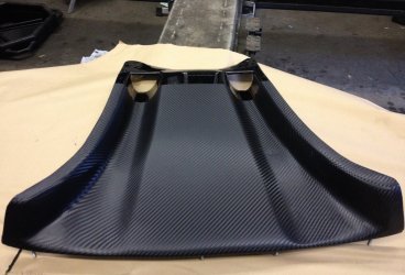

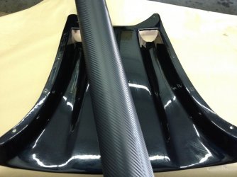

1 : Diffusor mit Carbon Folie beklebt.
2 : Stossstange rechts uns links geschnitten.
3: Löcher an der Stossstange gemacht um denn Diffusor einzusetzen. alles top bisher.

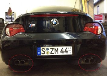

Aber dann die blenden >Rechts und Links Das Schwarze überm Auspuff, die passen nicht richtig, zu lang bisschen.
Ist bestimmt für die getrimmte Auspuffanlage.
Wenn ich die Schwarze blenden einsetzen will kann ich auch, aber die Auspuffanlage verschwindet dann innen :) sieht scheisse aus.
Und Rechts wie links an denn Rohren ist der Abstand zu Gross
Muss jetzt erstmal überlegen wie ich weiter mache.
Jetzt weiss ich erst mal nicht weiter.
Hier mal Paar Bilder.

Warum ist da Carbonfolie drauf?
Was die Endrohre angeht... das Teil ist halt nicht für die Serienanlage gemacht... Da hilft wohl nur ne andere Anlage bzw andere Blenden
Habe keine lust sie einzuschicken und zu warten :)
Deswegen dachte ich mir gleich folie und gut ist.
Und zufälliger weise hat ich sie gleich Parat.

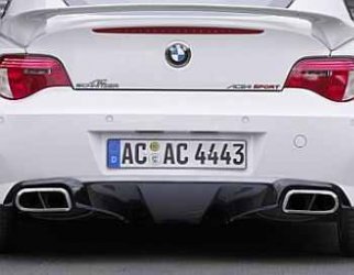

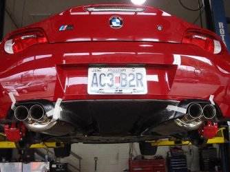

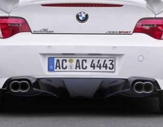

ist kein original Diffusor. UND die Blenden sind sowohl bei der Serienanlage, als auch bei der Sportstrim zu kurz. Also wenn du keinen AC-Schnitzer ESD verbauen möchtest, müssen deine Endrohre wie beim Hero verlängert werden. Wo hast du das Teil denn her? UND warum kaufst du dir kein originales Teil. Dann würde es evtl. auch passen ;)

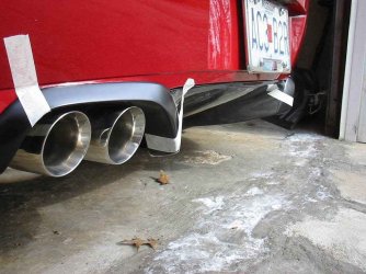

Hast du die Heckstoßstange für die Blenden überhaupt ausgeschnitten? Die Blenden passen nicht, ohne die Ausschnitte für die Endrohre nachzuschneiden. Egal ob Sportstrim oder Serie du musst die Heckschürze im Bereich der Endrohrausschnitte nacharbeiten. Bei dem original Schnitzer Teil sind selbstklebende Schnittschablonen dabei. Liegen hier genau neben mir. :M

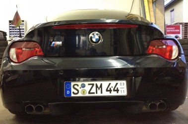

So siehts momentan aus.
Sieht auch gut aus nur wenn der Diffusor an denn Kannten länger und bis zum Auspuff gehen würde.
Dann Würde ich die Blenden garnicht wollen.
