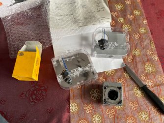

Zudem zwei neue Osram Cool Blue Intense Xenonbrenner und "ein" orig,. neues Zündteil für die Fahrerseite (ich hatte zwei mal den Fall, dass das Licht links nicht an ging... ich habe das Zündteil im Verdacht) eingebaut... soll ja angeblich deutlich schöner aussehen, als Serie... Aber bisher war der Unterschied im hellen bei draußen Sonneschein optisch nur etwas zu sehen... warten wir mal die Dunkelheit ab :D

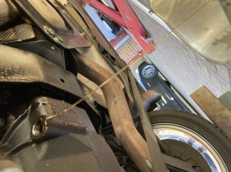

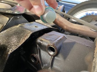

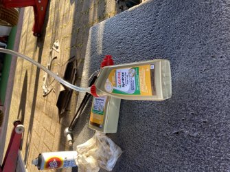

Gestern Getriebe- und Differentialöl inkl. neuer Verschlussschrauben erneuert. War zwar erst knappe 3000km her, aber nach 3 Jahren erneuern.... ich sag mal so: Es kann nicht schaden. Ist aber wieder einmal natürlich nicht erforderlich gewesen. Dennoch darf ich mich nun mit einem gutem Gefühl belohnen :D
Spaß (was ich bei meinen bisherigen Automatikgetrieben der anderen Autos samt Spülung NICHT behaupten kann) macht das ebenfalls und super Schnell geht das auch, sobald das Auto korrekt ausgerichtet ist....

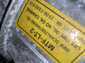

Schaltgetriebe hat das Castrol 75W speziell für MFT-LT2 Getriebe bekommen und die Diff-Sperre hat das passende Castrol 75W140 LS bekommen.
Fährt sich natürlich nun GANZZZZ anders..... nicht :D
Die Achsen sind übrigens NICHT vollgeölt!!! Das ist mein Hohlraum- und Unterbodenwachs.
FCADA44F-6494-4586-87E7-B8C29D1A6134.jpeg48FEF09B-17CF-4818-AABB-ADAFB81DE686.jpegBD120013-65AE-4996-AED2-DFC9E0004E40.jpegFB099694-85E4-426B-B445-5852780BFFEB.jpegBF35457B-6536-4ECB-BB53-3F884514E560.jpegD72C2CBE-026B-46E6-8240-51FD67CC3AB7.jpeg3C6ACAC4-4FA9-4736-846A-B7C92693D998.jpeg23E0AE8D-CBDA-4F7B-8315-43C0BDC77CA3.jpeg
