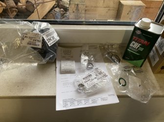

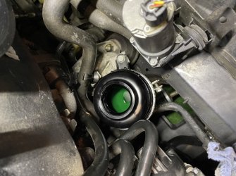

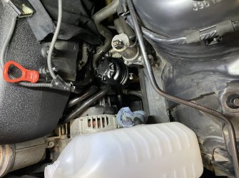

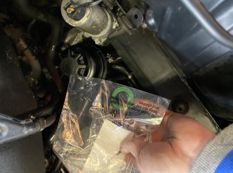

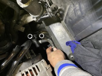

Heute beginnen das Servoöl zu erneuern.
Vorher bei BmW meine originalen Teile (orig neuer Behälter inkl Filter, neue Schlauchschellen) und eben das passende Servoöl abgeholt, welches auf meine FIN zugeordnet wurde. Und es war wie bereits gesagt das Fuchs CHF 11s Öl.
Alles natürlich absolut super sauber gemacht, bevor die Schläuche vom alten Behälter abgezogen werden, da da einfach gar kein Staubkorn reinkommen sollen.
Hat soweit alles super geklappt... aber mit 1L kommt man leider nicht soweit wie gedacht 🙈🤦‍♂️

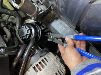

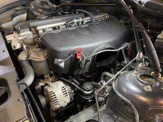

Wie bin ich vorgegangen:
Erstmal wie gesagt alles super sauber gemacht... vor allem die Schläuche auch an den Schnittkanten sehr sauber machen, bevor man diese vom Behälter abzieht. Nur neuste Tücher verwenden!

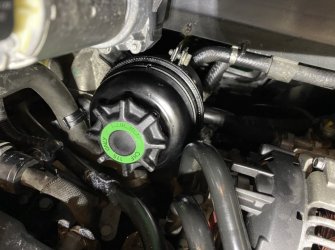

Dann den Deckel auf und erstmal das Öl soweit wie möglich absaugen. Dann unten drunter eine kleine Schale legen bzw quetschen (ist etwas eng dort) und dann die Schläuche vom Behälter abziehen.

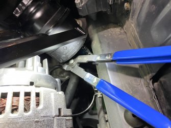

Nun die Schläuche mit einem Tuch stopfen und dann nochmals rundum alles am Schlauch sauber machen. Sicher ist sicher.
Jetzt die neuen Schellen schon einmal auf die Schläuche schieben und nur den Dicken Schlauch auf den neuen Behälter drauf schieben. Die Schelle dann mit der entsprechenden Zange dafür zuziehen. Die andere Öffnung am Behälter erst einmal dicht stopfen. Denn sonst könnt ihr ja nicht befüllen, ohne das es da wieder raus läuft.
Der dünne Schlauch ist der Rücklaufschlauch... diesen habe ich in einen alten Wischwasserkanister gesteckt (Loch rein und rein klemmen).
Nun den neuen Behälter mit dem CHF Öl bis oben befüllen. Noch die drei Sicherungen (44, 33 und 5) ziehen, damit kein Benzin eingepumpt wird. Außerdem habe ich den Wagen eine Seite leicht aufgebockt, damit das Lenken im Stand einfacher klappt.

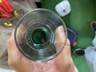

Jetzt den Wagen starten und dabei direkt lenken. Der Wagen startet dabei natürlich nicht (gewollt).
Dabei aufpassen, dass der Behälter nicht leer läuft und die Pumpe trocken läuft. Das geht schneller als man gucken kann. Also nur zu Zweit machen.
Dies so lange machen und dabei immer von ganz links bis nach ganz rechts lenken, bis nur noch neues Öl in den Wischwasserkanister fließt.
Also wenn man wirklich gut spülen will, sind 2 Liter Minimum. Morgen werde ich daher 3 Liter in Summe durchpumpen lassen, sprich ich muss noch weitere 2 Liter kaufen. Hoffe BMW hat diese vorrätig dort.
Morgen geht es also weiter.... sprich nur noch zwei drei Durchläufe (nach ganz links und nach ganz rechts drehen mehrmals) und dann kommt der Rücklaufschlauch wieder auf den Ausgleichsbehälter gesteckt... auf korrekte Höhe auffüllen und gut ist.
Darüber hinaus KÖNNTE morgen mein Eventuri Kit ankommen 😁. Es wurde heute verschickt.

Kurz noch hierzu ne Antwort.
Servoöl wurde am anderen Tag mit weiteren 2 Litern gespült (2 in Summe statt wie bei mir 3L hätten aber absolut gereicht, da nur noch sauberstes grünes CHF raus kam).
Das lief also super. Die Arbeit ist auch echt recht angenehm. Alles von oben aus zu machen und keine schmiererei, sofern man sich kleine Auffangwannen aus alten Behältern zurecht schneidet.
