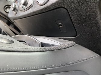

Orig BMW USB Steckdose aus einem 3er Bmw usw. ist nun auch für den Einbau fertig!
Dient natürlich nur zum Laden!

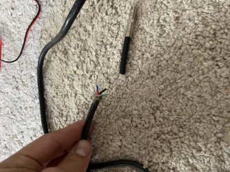

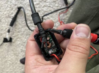

Man benötigt neben dem Stecker zum Kabelbaum noch einen 12volt zu 5 Volt Unwandler. Kostete 16€ bei Amazon.
Dash Cam Hardwire Kit Mini USB...
https://www.amazon.de/dp/B0789G3QT8?ref=ppx_pop_mob_ap_share

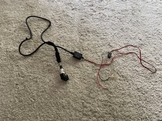

Meine Idee dahinter:

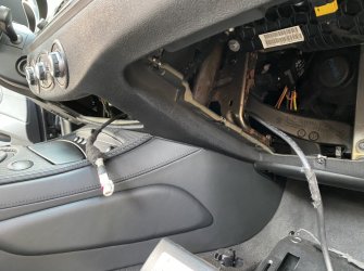

Ich wollte NIRGENDS an meinen orig. Kabelbaum ran. Alles soll wie immer original bleiben.

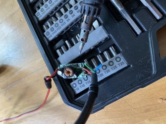

Daher habe ich nun eine Lösung gefunden, wo ich mittels der orig Blende des Z4 mit dem Aux Ausschnitt + aus einem Bmw der neueren Generationen USB Steckdose (diese wandelt NICHT eigenständig von 12 Volt in 5 oder 3,x Volt um!) + den Unwandler von 12 Volt auf das passende USB Volt.
der Umwandler hat nämlich ne ganz geile Sache dabei! Und zwar geht man nur irgendwo an Masse/Minus und Plus wird direkt am Sicherungskasten über eine Simple Sicherung abgezogen. Ich gehe damit an die des Zigarettenanzünders auf Steckplatz Nr. 5.
dazu kommt, dass der Zigarettenanzünder weiterhin seine 15A Sicherung behält und die USB Steckdose 5A, weil dieser Adapterstecke zwei getrennte Steckplätze hat. Super simpel und genial gleichzeitig.
so muss ich nirgendwo was anzapfen oder oder oder.
Zudem rückstandlos in 2 Minuten rückrüstbar.
die Steckdose samt Kabelbaum habe ich bei eBay gebraucht für 20€ geschossen.
der Umwandler 17 Euro.
die Blende 13€

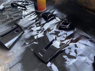

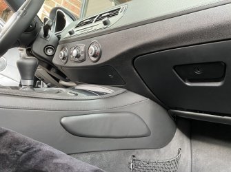

Und so schaut das ganze dann aus.
Der Einbau in den Z4 erfolgt erst Montag (bin derzeit noch zuhause).
Hab’s aber bereits am 5er getestet... funktioniert wunderbar. Keine Hitzeentwicklung,.... gar nichts
wer dort einen Aux Anschluss haben sollte: es gibt diese orig BMW Steckdosen auch mit Aux zusätzlich!
Und ihr braucht die Blende dann nicht mehr, da ihr die ja schon mit dem Ausschnitt habt
