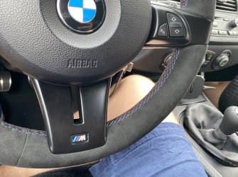

Es ist geschafft:
Zweites Lenkrad mit Alcantara und frisch lackierten Spangen. Ich bin mehr als Happy.... das fühlt sich einfach so Hammer an!!!
Das andere fast neue Lenkrad ist bereits schön wieder eingepackt und eingelagert worden.
Und dann habe ich den passenden Short Shift Schalthebel mit Beleuchtung endlich gefunden und verbaut. Und zwar den vom M4!!! Nicht den vom M5.
Der vom M4 ist exakt wie der Shortshift, den ja alle kennen. Nur halt beleuchtet und mit Schaltsack (wird an einem gebraucht gekauften z4 Schaltsackrahmen angepasst, sobald der endlich angekommen ist.
Ich weiß... der Z4 M hat eh Serie einen beleuchteten Schaltknauf, nur ist mir dieser einfach zu lang. Daher liegt der nagelneu und unbebaut bisher hier im Lager rum.
Hinweis zu den Spangen: die sind auf den Bilder noch voller Fettfingerabdrücke... also nicht wundern ;)
AA3D55E4-A6C7-47E7-BD65-F2BE67CC38CC.jpeg44070F42-A02D-4B23-901B-D1B0C2D6B94F.jpeg97EBF5CD-97EC-45D3-AC3E-3409A6123E90.jpegB511A430-9A09-4CB4-9A46-98C0674C0A63.jpeg60AB42FD-62D8-4BD5-9A4D-4D456F41C440.jpegA6885951-0B1C-4F5D-8FCA-1F48736C7311.jpeg
