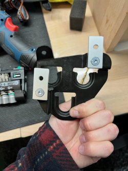

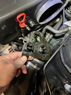

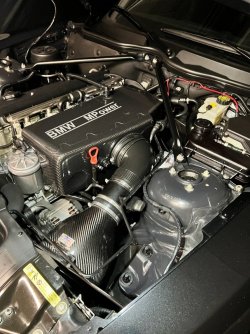

Heute endlich die finale Lösung für den Anschluss des Rohrbogens an die Karbonius erarbeitet.
Zusatzwasserpumpe musste etwas tiefer gesetzt werden (habe Distanzhalter aus Alu gebaut, damit ich wie alles am Z4M jederzeit auf Original ohne Rückstände umbauen könnte) und ich habe die Dichtung an die Karbonius verändert und fest verklebt. Dadurch sitzt der Rohrbogen endlich sehr nah an und rutsch nicht mehr ab, sobald man die Schelle zu stramm zieht (da hat Karbonius nämlich einen Konstruktionsfehler gemacht, den ich und die anderen Kunden nun ausbügeln durften). Aber das ist ok… kann ja passieren und Karbonius ist bereits an einer Lösung dran sagten Sie. Aber so passt es
Nun ist es endlich so wie es sein soll und vor allem sitzt es nun ohne Spannung.
Außerdem die grüne Umweltplakette entfernt (neue - auch fürs Cabrio - sind unterwegs) Richtig blöde Arbeit. Am Ende ging es nicht ohne Ceranfeldschaber. Wer hat sich so eine Klebesch….e einfallen lassen 🙈😅
Dann noch im Innenraum etwas gesaugt und hier und da geputzt.
Außen noch ein paar wenige Teile zusätzlich mit Netshield versiegelt (Carbon Luftleitblech hinter den Nieren, etc.)
Die Karbonius Box und Eventuri habe ich mit ADBL Syn. Wachs versiegelt.
Im Motorraum noch unterhalb der Ansaugung (als ich eh platz hatte) noch etwas Motorplast verteilt. Immer noch super happy mit dem Zeugs.

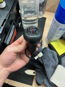

Ach ja… dann habe ich noch einen gebrauchten Schaltknauf orig M Beleuchtet für den Z4 erhalten. Diesen schicke ich morgen ein und lasse den mit Alcantara beziehen (wie das Lenkrad). Denn ich mag zwar den Short Shift… aber das ist schon echt sehrrrr kurz und eben dadurch deutlich unkonfortabler als mit dem orig. etwas längeren Schaltknauf. Ich habe noch einen nagelneuen orig. da… wollte den aber irgendwie nicht opfern. Daher einen gebrauchten den ich nun beziehen lasse. Bin gespannt.

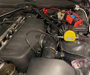

Heute gab es den frischen Ölwechseln mit Shell Helix Ultra 5W40 samt Filter nach ca. 1000km und 6 Monaten :D
Hab es dieses Mal abgesaugt... das erste Mal das ich sowas probiert habe. Das hat echt gut geklappt. Zudem konnte ich sogar das Ölfiltergehäuse aussaugen. Es wurden ca. 6,3 Liter abgesaugt was genau dem entspricht was auch wieder drauf musste, damit ich wieder auf Max beim Öl-Peilstab war. (6,5Liter soll der Motor eigentlich bekommen, jedoch schafft man dies nie... jeder hat das Problem, dass er nur 6,0-6,1 Liter in den M54 bekommt.
Daher ein gutes Ergebnis.
Natürlich vorher den Motor auf volle Betriebstemperatur gebracht.
Hat dann ca. 4-5 Minuten absaugen lassen und fertig war es. Die Pumpe habe ich damals für glaube 15 Euro mal geschossen... so ein China-Teil.

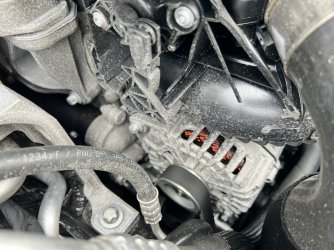

Dann noch nebenher mal einen Motorraum zeigen... ist der meines 3 Monate alten und 5900km alten CLA Shooting Brake (leider bietet meine Firma keine BMWs an… aber bevor ich zu VAG greifen muss, lieber Benzer fahren).... leckomio.... da hat das bisschen Salz bisher aber mal derbe zugepackt.
Habe noch nie einen Motorraum so oxidiert gesehen.... nicht einmal bei meinen ganzen 10 Jahre + Autos. Die LIMA sieht aus, als hätte die 10 Jahre irgendwo aufm Boden in der Ecke auf einem Schrottplatz gelegen.
