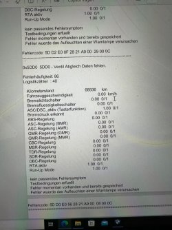

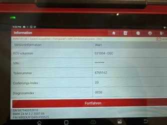

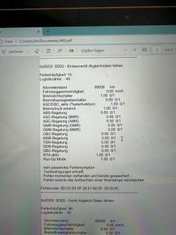

Bei der Bremse hingegen bleibt das Problem bestehen: Ich habe sie mit einem Entlüftungsgerät neu befüllt – ohne Erfolg. Daraufhin habe ich sämtliche Bremsscheiben und Beläge gewechselt und erneut entlüftet, aber es entsteht immer noch kein Bremsdruck. Die Entlüftungsprozedur für das DSC habe ich über die Software mehrfach ausgelöst.
Auf der Bühne kann ich im 1. Gang und Standgas das Bremspedal komplett durchtreten, ohne dass die Räder blockieren. Eine Leckage ist nicht erkennbar. Wahrscheinlich liegt das Problem am Hauptbremszylinder oder beim DSC ?! Der Hauptbremszylinder von BMW hat die Teilenummer 34317838638, stammt von ATE und sieht aus wie ein Standard-HBZ, kostet aber über 500 €. Gibt es alternative Hauptbremszylinder?
Habt ihr vielleicht Tipps oder Erfahrungen mit einem trockengelaufenen ABS-Block – gibt es etwas, das ich noch versuchen sollte bevor ich unnötig Teile Wechsel?
