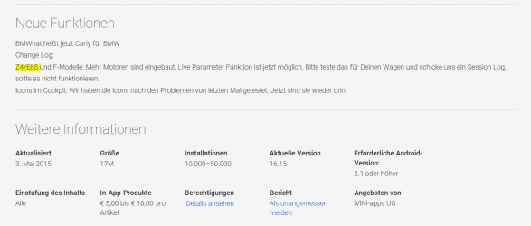

Android Version 16.15:
Hab meinen defekten Stellantrieb Scheinwerfer extra bis Tüv 08.15 aufgespart.
Fehler wird von Charly für BMW (BMWhat) immer noch nicht erkannt, dafür aber Kabelbruch Tür/Kabelbruch Kofferraumklappe :mad:
Alte BMW Software erkennt, defekte Spule Stellantrieb Scheinwerfer rechts und sonst keine Fehler .
Auch sind an den von BMWHAT genannten Fehlern keine Elektrischen Auffälligkeiten!
Schade, hätt gern ein zuverlässiges Helferlein im Smarti, is aber nicht:mad:
Gruß Bernd
P.S. Parameter funktionieren bei mir auch nicht!
