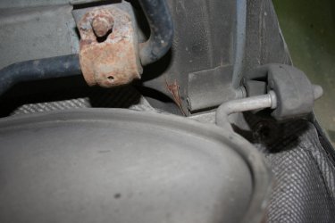

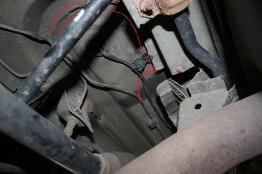

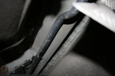

Also es ist ein 2.8 Liter! So auf dem ersten bild kann man den Rießen riss sehen der eig von der einen bis zur anderen Seite geht. Auf der anderen Seite habe ich noch schweispunkte entdeckt die sind bestimmt nicht original da!. Und das dritte bild zeigt auch noch nen Riss ! Is da überhaupt noch was zu machen.

Das ist doch heftiger als gedacht, aber noch immer alles schweißbar. Randy Forbes aus den USA hat bereits ähnliche oder noch deutlich schlimmere Fälle repariert, allerdings würde ich hier auf Kulanz bei BMW hoffen. Ein neuer Boden wäre angebracht. Mich wundert's nur, dass es überhaupt so weit kommen konnte, das muss man doch merken...:eek: :o

Wird jedenfalls nicht ganz preiswert, je nach Werkstatt ist da - geschätzt - zwischen 500 und 1000€ alles dabei. Einfaches Zusammenschweißen wird wohl auch nicht helfen, da die gesamte Traverse geschwächt ist. Die Blechlasche (Teil Nummer 5) gibt es als Einsatz separat bei BMW zu kaufen, Kostenpunkt rund 15€. Offenbar auch als Reparatursatz zu haben, ist aber nur beim M gelistet - ob's beim 2.8er passt, weiß ggf. ein Forumsguru (dein Part Manu, du hast ja beide Varianten) oder vielleicht der Händler.
Die linke Stabihalterung über dem Auspuff ist noch fest verbunden und dort ist kein Riss in der Traverse selbst, oder?
Leider geht der riss einmal komplett herrum auch auf der linken seite ! (also du meinst die rot makierte linie auf der gegenüberliegenden Seite!?)
Der Karosserie Typ hat sich das ganze angeschaut und meint das ganze blech müsste neu das alleine Kostet bei bmw 1.800€ .. ! Der Wagen muss wohl auch auf die richtbank damit sich nichts verziehlt usw.. Er hat wohl einen Z3 Arsch gefunden und würde den verwenden ... und würde dann alles in allem das für 2000 Euro hinkriegen! Aber dann würde er die stelle nochmal verstärken.. Was sagt ihr dazu ??

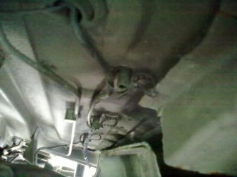

Hallo hab hier nochmal ein Foto, is zwa ne sehr schlecht Qualität aber hier sieht man auch nochmal die größe des Schadens. Wagen wurde heute angefangen zu Reparieren. Habe die Werkstadt gebeten Fotos zu machen. Fals es euch interessiert werde ich sie laufe der Woche anfang nächste Woche auch hier reinstellen.

Autsch!! Na das wollte ich auch nicht für 2,50€ reparieren. :X
Bin gespannt auf Updates und wie die Werkstatt das Ganze verstärkt.
Hoffe, dass es ordentlich gemacht wird und du bald wieder Spaß am fahren haben kannst.
